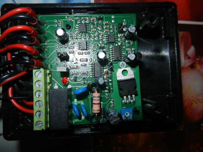

salve , vi aggiorno .....l'altra notte eravamo in camper sotto lo pioggia e  con la forte umidità ha iniziato a suonare senza motivo il cicalino continuamente  ,in pratica non lo avevo mai provato sotto l'acqua e il risultato almeno nel mio caso è stato disastroso ho dovuto disinserirlo dalla disperazione  crying, tra l'altro la centralina da quando installata  ho notato che ha perso di sensibilità e a volte non interviene tempestivamente come quando montata e   credo sia  influenzata  anche dalla temperatura esterna, grado umidità un grosso limite di questo sensore magnetico è che non abbia un trimmer per potergli regolare la sensibilità  .....vi ho segnalato la cosa appena constata , xchè prima di forare e altro meglio che lo proviate con fili volanti per verificarlo se abbia qualche problema o sia starato e soddisfi le vostre esigenze , essendo un oggetto di poco costo con il tempo ha iniziato a mostrare i suoi limiti ......

ciao, il montaggio è  molto semplice e intuitivo  .....la centralina è posizionata sul pavimento interno  dentro l'armadio vicino alla  combi ,poi tramite il passacavi sul pavimento  dove passano tutti i cavi  sono uscito con un unico   cavo elettrico collegato alla centralina  facendolo passare  tutto attorno al camper fissandolo all'interno dei fascioni  in basso  con fascette  in maniera da tenere il cavo più aderente possibile ai fascioni del mezzo dove in alcuni punti ho anche collegato lo stesso cavo anche al  telaio del mezzo , per dare alimentazione al sensore interno cuore del sistema  ho collegato un interruttore sul positivo posto in un punto agevole all'interno del camper collegandoci un led che quando l'interruttore è acceso il led lampeggia che ne segnala l'inserimento. ma sono sincero a distanza di tempo ha mutato la sensibilità deludendo le mie aspettative ,male che vada ne monterò uno più professionale e aimè costososad

prima di forare come ho suggerito    conviene tenerlo su in maniera meno invasiva possibile per un po di tempo e testarlo per bene in ogni situazione ,come ho già detto a me ha cambiato la sensibilità ed spesso non suona più se tocco il mezzo o mi avvino ....poi che sia la mia centralina difettosa non so.....frown

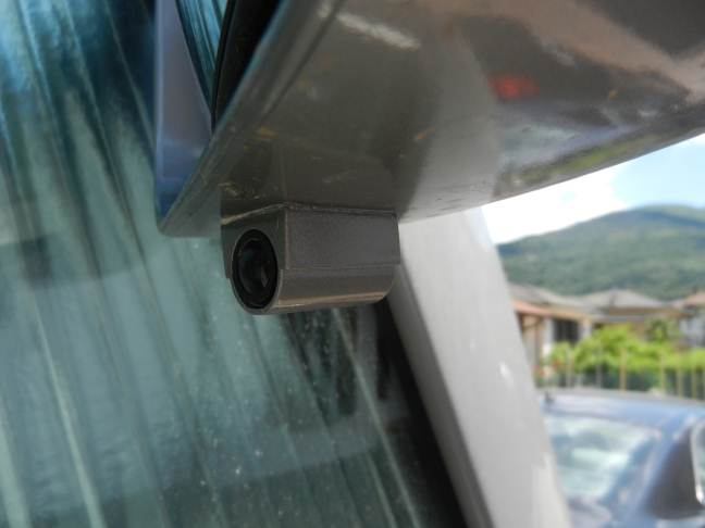

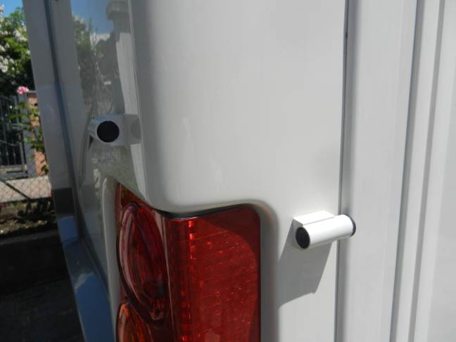

personalmente ho usato questi costo irrisorio €25 montati da 6 anni funzionano ottimamente ,ma per chi cerca l'estetica,nn interessano .questi sensori.
Aldopalermo76
1happydream
1happydream
15/10/2015 511
Inserito il 18/02/2016 alle: 22:58:04
@Aldo: puoi , gentilmente, spiegare come hai STRUTTURATO l'impianto ?
Perchè quello che stiamo valutando noi, è "completo": sensore, centralina , buzzer (tutto 10 euro)
PS Chi vuole un sistema professionale puo' montare DormiSicuro EVO 3
aldopalermo76
aldopalermo76
19/09/2008 1263
Inserito il 18/02/2016 alle: 23:19:13
In risposta al messaggio di 1happydream del 18/02/2016 alle 22:58:04
@Aldo: puoi , gentilmente, spiegare come hai STRUTTURATO l'impianto ? Perchè quello che stiamo valutando noi, è completo: sensore, centralina , buzzer (tutto 10 euro) PS Chi vuole un sistema professionale puo' montare DormiSicuro EVO 3
https://www.camperonline.it/fai-da-te/Sensori-di-sicurezza-esterni_602?IdFaidate=602
io ho fatto questo collegato a una centrale di allarme professionale , ma si puo' collegare a qualsiasi cosa , sono solo dei sensori ,che funzionano con un contatto pulito , aperto o chiuso .
