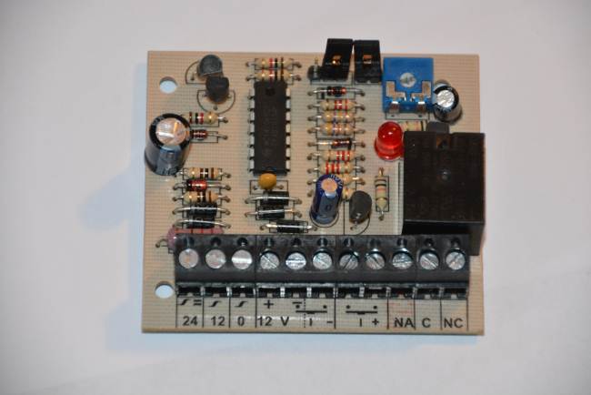

Ciao, non ho ancora avuto il tempo di montarlo sul mio MH (fascioni in aluminio) pero' l'ho provato collegandolo ad una scala in aluminio e funziona alla grande.
sarebbe interessante come hai suggerito tu di mettere un temporizzatore per aumentare il tempo del buzzer ma meglio una sirena, quale?
Ho anche allungato il cavo della centralina senza problemi, funziona.
Io ho provato con temporizzatore che avevo ma non riesco a farlo funzionare. Vorrei mettere la foto dello stesso ma non so come si fa.
