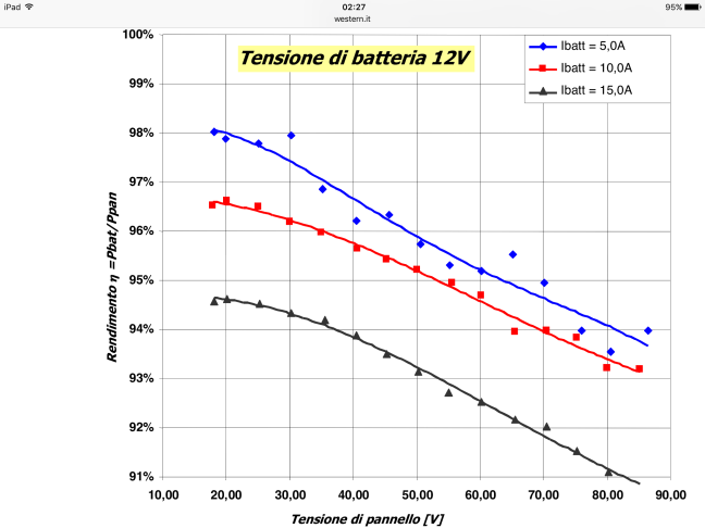

Inserito il 03/09/2016 alle: 02:25:07
Un utente del forum tedesco ha misurato l'efficienza del mppt victron 100/50 a 40A ed e' risultata del 97%.
non credo che molti regolatori hanno valori simili. Ora chiedo al tedesco che voltaggio hanno i pannelli usati da lui.
qui ad esempio il grafico del tanto lodato western wrm-15:
Modificato da sergiozh il 03/09/2016 alle 02:30:24
il tornitore
il tornitore
25/08/2015 6478
Inserito il 03/09/2016 alle: 10:49:48
In risposta al messaggio di sergiozh del 03/09/2016 alle 02:25:07
Un utente del forum tedesco ha misurato l'efficienza del mppt victron 100/50 a 40A ed e' risultata del 97%. non credo che molti regolatori hanno valori simili. Ora chiedo al tedesco che voltaggio hanno i pannelli usati da lui. qui ad esempio il grafico del tanto lodato western wrm-15:
Sarei curioso di vedere il grafico del victron a diverse correnti di carica.
Il Fai Da Te a Opera d''Arte
sergiozh
sergiozh
Inserito il 03/09/2016 alle: 11:10:22
Anche io sarei curioso ma non ho trovato il grafico... Se lo trovavo lo inserivo.
il tedesco ha ora risposto a una mia domanda che la tensione a vuoto dei suoi pannelli attaccati al mppt victron é 45V e questa tensione scende col carico attaccato a 33V.
