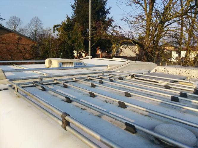

Questo è il tetto del camper
Ho la possibilità, come vedete, di montarlo a contatto con le barre trasversali (in rosso)

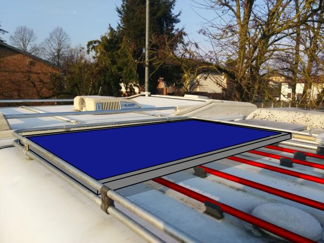

stando nelle misure che ho detto qualche post fà, ovvero in questo modo.
Oppure posso prendere un pannello più lungo e montarlo sopra la struttura portante (sempre in rosso) così:
Chiaramente nella seconda ipotesi, posso prendere anche un pannello più lungo e di maggiore potenza.
Mentre nel primo caso, verrebbe un lavoro esteticamente più carino ma pannello meno potente.
Che faccio? Che fareste?

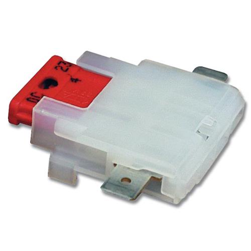

Su un portafusibili volante del genere, quanta corrente gli posso far passare?
Lo volevo mettere tra il regolatore 30A e la batteria con un fusibile da 35 o 40.

In risposta al messaggio di Djjokerolo del 02/02/2021 alle 09:31:36
Buongiorno, tutti i fornitori che avevano i pannelli che mi interessavano, hanno problemi con gli arrivi e non hanno in sede la merce. Ne approfitto per porvi un quesito: Questo è il tetto del camper Ho la possibilità,
come vedete, di montarlo a contatto con le barre trasversali (in rosso) stando nelle misure che ho detto qualche post fà, ovvero in questo modo. Oppure posso prendere un pannello più lungo e montarlo sopra la struttura portante (sempre in rosso) così: Chiaramente nella seconda ipotesi, posso prendere anche un pannello più lungo e di maggiore potenza. Mentre nel primo caso, verrebbe un lavoro esteticamente più carino ma pannello meno potente. Che faccio? Che fareste?
Io lo metterei sopra alla struttura portante così non hai certamente problemi di temperature, di ombre dovute alla struttura o altro del camper e inoltre hai il vantaggio di aver maggior libertà/flessibilità su che pannello montare. Se poi a te interessa maggiormente il lato estetico è un altro discorso; io in questo caso metterei in secondo piano il fattore estetico.

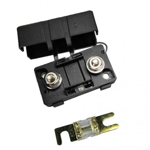

Se colleghi il regolatore direttamente alla batteria, forse è meglio usare un fusibile di tipo ANS che sono decisamente più adatti dei faston per correnti simili.
Guarda, questo portafusibili completo di fusibile da 80 ampere l'ho pagato 5,06 euro, spedizione compresa.
Ovviamente esistono di varie portate.
Ricorda anche che il fusibile va messo vicinissimo al polo positivo della batteria, millimetri e non centimetri, quello che proponi viene collegato con un filo col faston che se si stacca diventa un oggetto svolazzante pericolosissimo, capace di far danni.
Nella tua foto vedi un fusibile rosso, cioè 10 ampere... non è una cosa casuale, se cerchi in rete i portafusibili volanti vedrai che sono spesso proposti con fusibili modesti.

- Questo è il tetto del camper -
Io modificherei il portapacchi accorciando le barre superiori e poserei il  pannello su quelle inferiori senza problemi di spazio.
Visto com'è organizzato il portapacchi, non mi sembra una operazione molto complicata e risolverebbe sia il problema estetico, sia quello metrico
