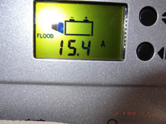

Io ho installato due pannelli flessibili monocristallini da 140 W cadauno, il peso complessivo è di 6 kg.
Oggi in Umbria, complice una giornata di cielo limpido, verso le 13 avevo i valori di tensione e corrente delle foto qui sotto.
Sono quattro giorni che non colleghiamo il camper alla rete elettrica e,  anche se il tempo non è stato sempre così clemente, non ci è mai mancata l'elettricità. Per abitudine non sprechiamo l'energia però non ci stiamo facendo mancare niente. Tutto sommato, usando il camper come sto facendo ora,  dell'Efoy posso farne a meno.
Spero che Konga possa trarre indicazioni utili dalla mia testimonianza.
Un saluto
Alberto

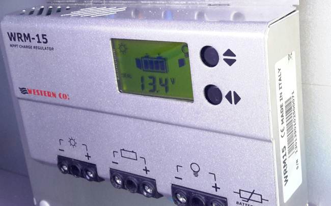

in estate non ti va in protezione il regolatore con quella potenza sul tetto ?
Kochab
Kochab
19/02/2006 1095
Inserito il 08/01/2017 alle: 06:56:02
In risposta al messaggio di immortale1 del 07/01/2017 alle 23:31:04
premetto che quel regolatore viene dall'impianto che avevo sul camper precedente, mi rendo conto che uno da 20 o 25 A sarebbe più adeguato alla potenza attuale.
Finora ho fatto una sola stagione estiva con questo impianto e non ho avuto assorbimenti tanto alti da mandare in protezione il regolatore. C'è da dire anche che quella passata non è stata una grande annata per le uscite in camper e non è da prendere come riferimento.  Vedrò in futuro come vanno le cose.
Un saluto
Alberto
