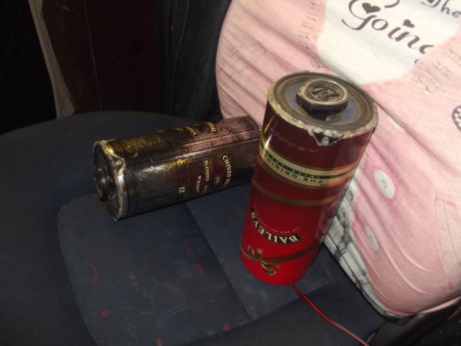

Nel camper che ho da poco comperato (Ducato X250) mi sono ritrovato, montato dal precedente proprietario una autoradio Kenwood doppio din, un amplificatore nascosto sotto la panca della dinette sempre Kenwood da 400 watt in prossimità della seconda batteria cellula, sotto la panca opposta un subwoofer Pioneer di 35cm di diametro nella sua cassa chiusa dedicata, due casse sui montanti delle cinture di sicurezza orientabili anche verso la cellula oltre agli altoparlanti nelle predisposizioni originale (sportelli e montanti parabrezza sopra il cruscotto), una favola, ascoltare i video cd in viaggio è una vera goduria, e ve lo dice uno che nella macchina che usa per lavoro ha richiesto come optional l'impianto hi fi Bang & Olufsen da 505 watt e 14 altoparlanti sparsi per l'abitacolo....!
