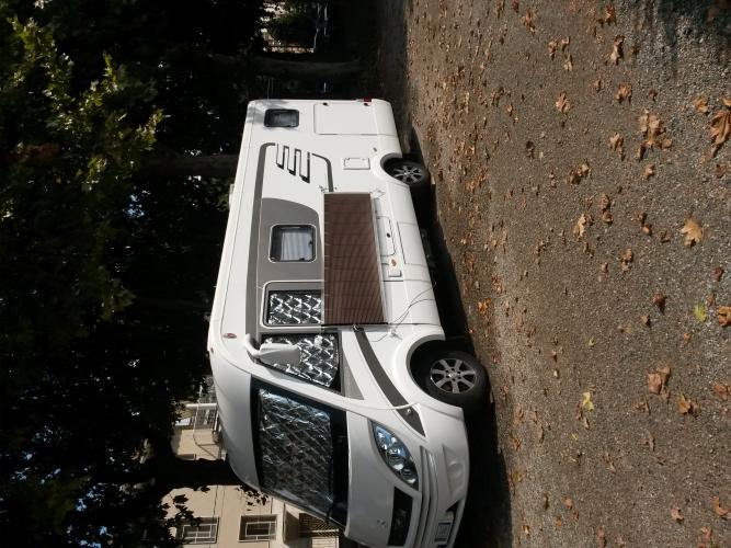

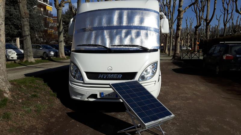

pannello organico
migliore soluzione yes
ora c'e' chi scriverà  te lo rubano , non lo ritrovi più al ritorno ,devi stare con il patema che prima o poi te lo portano vialaugh
io credo che con il costo attuale di un pannello siano in pochi che si vadano ad attaccare all'impresa di rubarlo , rischiando per pochi euro , poi se vuoi gli si può mettere un deterrente tipo quei sensori da 5 euro che al minimo movimento iniziano a suonare...dove il malintenzionato preso alla sprovvista scappa
