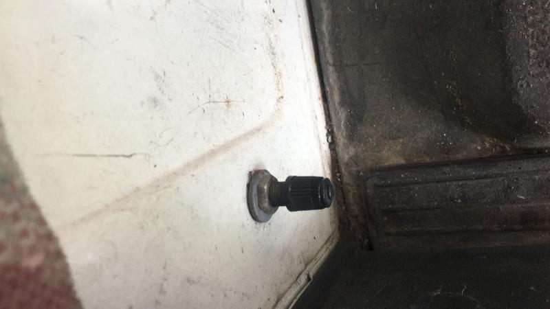

6B6B7DD1-518A-4F54-B656-0A4BF58FDF4B.jpegHo un attacco come quello delle gomme sul montante della porta lato passeggero ma non ho manometri...
è possibile sia quello?

Ho un attacco come quello delle gomme sul montante della porta lato passeggero ma non ho manometri... è possibile sia quello?
Quasi certamente è quello, ma di valvolini ce ne dovrebbero essere due: prova ad individuare, come ti è stato già suggerito, il percorso dei tubicini che escono dai soffietti.
L'assenza dei manometri in effetti è un po' strana, ma - a ben pensarci - forse se ne può fare anche a meno, se si utilizza il manometro posto sulla pompa di gonfiaggio, come si fa del resto con le ruote.

Quasi certamente è quello, ma di valvolini ce ne dovrebbero essere due: prova ad individuare, come ti è stato già suggerito, il percorso dei tubicini che escono dai soffietti. L'assenza dei manometri in effetti è un po'
Cercherò...a quanto dovrebbero essere gonfiati?
Non c'è una pressione di gonfiaggio standard. Comincia innanzitutto a vedere se funzionano (se troppo vecchi, la gomma potrebbe essersi lacerata) e poi eventualmente vai per tentativi, cominciando prudenzialmente da 1,2 - 1,5 atm.
Perfetto...cerco la seconda valvola e provo...vi aggiorno appena fatto!

se non c'è manomentro è molto probabile che la valvola sia una sola , non gonfiare oltre 2 bar ma stai a circa 1,5 bar

se non c'è manomentro è molto probabile che la valvola sia una sola , non gonfiare oltre 2 bar ma stai a circa 1,5 bar  mario
Si confermo è una sola...provo gradualmente a gonfiare fino al massimo di 1,5 bar...vediamo cosa succede...
Probabilmente ci sarà un solo tubo che arriva dietro, e poi una T che va ai due soffietti.
Una volta appurato che i soffietti funzionano, la gomma non è marcia, tagliata o perde, se vuoi puoi fare modificare e installare due tubi con due valvole e due manometri, però, anche se meno preciso e funzionale, puo andare anche così, con alcuni limiti (per esempio in curva).
Per la pressione dipende se sono a balza singola o a doppia balza, questi ultimi usano pressione piu elevata ma rimangono morbidi.
I miei vanno da 0,5 a 4 bar e io li tengo tra 2,5 e 3 bar e rimangono morbidissimi.
Se sono a balza singola ti hanno gia detto le pressioni, poi puoi alzare sperimentalmente, se divendta duro come una carriola e rimbalza sono troppo gonfi.
