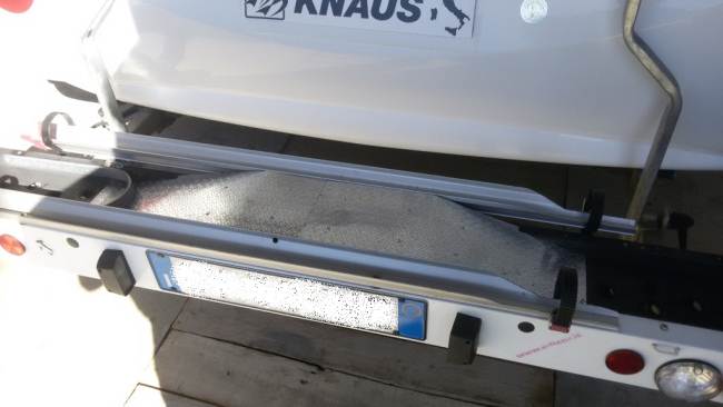

ciao,
ho aggiunto due canaline per le bike che non interferiscono quando carico lo  scooter smiley
