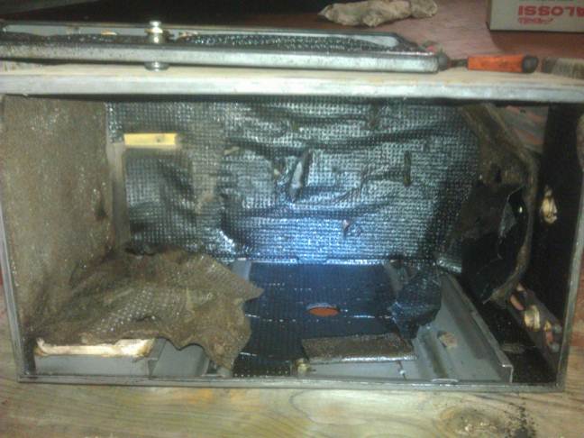

Visto che al vecchio argomento non partecipa più nessuno ripropongo la domanda.
L'insonorizzazione del mio generatore ormai è da sostituire(tutta scollata e unta angry)
Che cosa mi consigliate di metterci?!?!
Avevo pensato alla Stiferite ma è troppo spessa(e non so se è ignifuga?!?)
Ciao ciao

Ciao ,ti rispondo qui alla mail wink
io ho usato un materiale isolante con all'interno una lamina di piombo .
non l ho misurato ma lo spessore è  preciso sopratutto per il fondo dove si è  un più  vincolati,se troppo alto il generatore  non riesce a scorrere e non lo tiri fuori.
In totale penso che sia dai 5 a 8 mm.visto
Com era messo il tuo avrai un buon miglioramento,rumore più  cupo, ovattato, ma non ti aspettare di sentire un motorino  elettrico

io quando ho problemi di quel genere uso il laminato di piombo lo so è un po pesante , ma è uno spessore che si riesce ad inserire ovunque poi ci sono i pannelli in schiuma isolanti ma non credo siano ignifughi , dopo è da valutare

ciao, ho usato il sughero e dopo l'ho verniciato perché non assorba eventuali piccol perdite di olio.
è inputrescibile, ignifugo, pesa pochissimo e lo trovi dove vuoi.

Stesso problema per il mio TEC29, dove ho stabilizzato i pannelli esistenti - che si stanno sbriciolando - in attesa di un intervento più grosso a primavera.
Pensavo a un metro quadro di questo materiale:
http://www.ballabioiltappezzier...
Dai miei conti, per l'interno dovrebbero bastare 0,6-0,75 m2 ma abundare...

Ciao...grazie delle indicazioni....sia le tua che quelle di Laikone non sono cattive idee,però sono molto simili(se non le stesse) che ci sono attualmente nella cassetta del generatore. Però son sincero che non mi hanno entusiasmato...infatti in pochi anni si sono scollate e hanno perso la "spugnosità".
L'idea del sughero non è male.....
P.S. :  ma le lamine di Piombo dove si comprano e come sono fatte?!?

Le trovi nei magazzini di materiale edile ben forniti.
Sono generalmente vendute a rotoli di vari spessori e grammature. Sono due fogli di materiale simile al neoprene a cellula chiusa e nel mezzo fra i due c'è una lamina di piombo. Per l'isolamento acustico sono in grado di abbassare di molto il rumore e sono praticamente eterni.

Io non ho mica bisogno di un rotolo?!?! Avrò bisogno si è non di un metro quadro... devil
Ma poi con la lamina di piombo non è che si appesantisce di molto la struttura del generatore?!?
