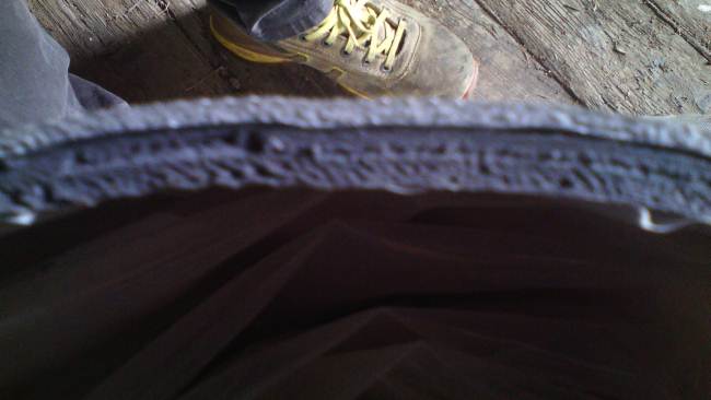

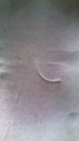

14/01/2010 31734
Inserito il 12/02/2016 alle: 13:25:08
In risposta al messaggio di mugnino del 11/02/2016 alle 23:11:48
Magari se ci dici come si chiama il materiale!! O dove si compra!! O se ci posti qualche foto!! Grazie  Ciao
 Queste sono le foto, ma non è che si capisca molto, purtroppo non so ne di che marca è ne tanto meno dove si possa acquistare.
a me sono stati regalati 2 fogli 1 metro per 1,50 spessore 9mm
più o meno sono come questo
ma lo spessore è diverso.

22/01/2004 13216
Inserito il 14/02/2016 alle: 08:42:00
No, la lamina è interna. Almeno nel mio è un sandwich che piega , si modella e si taglia in modo semplicissimo.
 Gianluca
14/01/2010 31734
Inserito il 14/02/2016 alle: 09:14:12
In risposta al messaggio di mugnino del 14/02/2016 alle 00:12:46
Aaaaaa..... ma la lamina di piombo è esterna?!?!?! Giusto?!?!  Io credevo che fosse una lamina di piombo semi-rigidi affogata nel mezzo alla spugna!?!? O mi sbaglio?!?
No no, la lamina è interna. Quello che vedi è un materiale riflettente e impermeabile.
14/01/2010 31734
Inserito il 14/02/2016 alle: 09:16:52
