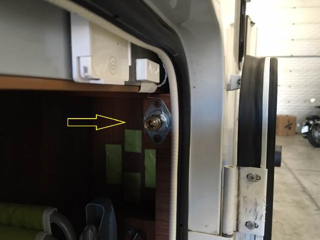

Inserito il 05/09/2016 alle: 16:30:18
Ti ringrazio, sei stato gentilissimo.
Già questa mattina sono andato dal mio "pusher" e ho preso doccetta, attacco rapido, giunto a T. Più tardi mi ci metto a giocare ma l'attacco lo faccio sul lato destro così se sono fermo non devo passare davanti al tendalino del vicino.
Mi attacco al rubinetto della cucina tagliando il tubo e ho già fatto due buchi sotto al letto per arrivare al garage, gli ho già preparato la flangia da mettere in garage (così non buco lo scatolone dall'esterno) con l'attacco rapido. In pratica devo solo aprire il portello del garage per poter prendere la doccetta
Più tardi faccio tutto
BengalaJoe
BengalaJoe
28/07/2015 1504
Inserito il 05/09/2016 alle: 18:38:20
fatto !
Così da fuori non si vede nulla !!!
