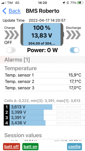

Buona Pasqua a tutti !  Vi aggiorno sulla prima uscita con la nuova batteria: sono molto soddisfatto per la resa e per le tante informazioni del BMS, nonostante siamo appena in Aprile non ho mai visto i pannelli immettere
così tanta energia nelle batterie, ieri il regolatore mi ha riportato ben 1,2 Kw immagazzinati. Come scrissi in un’altro post l’alimentatore  che avevo a disposizione è piccolo non mi ha permesso di effettuare il Top Balancing fino ai 3,60 V: pensavo potesse andare bene ugualmente ma, come suggerito da un utente più esperto, si sarebbero verificati dei problemi verso la fine della carica, difatti eccoli. Ho terminato il bilanciamento a 3,319 V con tutte e 4 le celle uguali, poi usandole ho verificato che fino a quella tensione o poco di più restano bilanciate, poi al salire si sbilanciano fino a 0,3V  e di conseguenza la cella più carica fa staccare il BMS, poi nel giro di alcuni minuti quando va sotto la soglia di 3,5 V ed il BMS riprende a caricare in pochi secondi va ancora sopra i 3,65 V e stacca, pendolando molto rapidamente e le altre 3 celle restano molto sotto, vedi immagine con il distacco della carica da pochi istanti.  Così non la posso usare. Aimè ho ordinato su Amz  l’alimentatore necessario è martedì smonto la batteria e rifaccio il bilanciamento.  Poi vi dirò come cambia la risposta della batteria.

Mi dispiace che tu abbia dovuto costatarlo di persona proprio quello che dicono le nozioni teoriche, cioè  dell'importanza di bilancare adeguatamente al TOP le celle in PARALLELO  prima di installarle in serie per un normale utilizzo.
La tua esperienza mi servirà per il mio futuro progetto.
Come consigliato da Ezio55, valuterei anche un bilanciatore attivo da 5A che aiuterà tantissimo il bilanciamento in tempo reale

Mi sembra strano che celle che essendo già tutte a 3.32 V (13.28 V, totali, quindi già al 98% di Soc) si sbilancino così tanto, io controllerei con multimetro per avere conferma della reale tensione delle celle, fidarsi del BMS va bene, ma non fidarsi è pure meglio visto la stranezza della situazione.
Piuttosto che smontare tutto ti conviene collegare direttamente quel bilanciatore attivo che ti hanno consigliato.

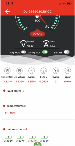

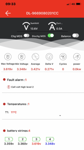

Vedi sopra 2 schermate prima e dopo il reboot senza alcuna carica o scarica.
Per quanto riguarda il bilanciamento io ho montato 2 bilanciatori attivi da 5A.

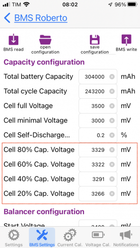

Oggi stavo guardando alcuni parametri del BMS e vi faccio alcune domande, i valori dell'immagine sono quelli di default del BMS:
le 4 caselle nel riquadro fanno riferimento ai volt delle celle rispetto alla % residua di capacità ho compreso bene ?
se così, fosse essi non mi tornano fino in fondo....
i valori corretti dei mV e capacità residua si dovrebbero desumere dalla scheda tecnica dalla batteria, dico bene ?
Il valore di cella carica sarebbe corretto 3600 mV in luogo dei 3500 ?
Grazie dell'aiuto ....

Mi sembrano valori sicuramente "conservativi", cioè ampiamente dentro ai limiti di sicurezza per non far subire danneggiamenti pericolosi alle celle nelle fasi over-discharger/over-charger.

Io penso di sapere cosa sono questi valori ma ti faccio prima una domanda, hai poi verificato con il multimetro che le celle fossero veramente sbilanciate o erano valori sballati di lettura del BMS?

Si ho fatto le verifiche con il tester (anche lui cinese) credo di discreta qualità: le differenze fra le letture del BMS e quelle rilevate con il tester erano minori di qualche mV, direi trascurabili.
Ho trovato uh file excel di una prova di scarica di celle da 304 Ah ed ho constatato che da 3.62 V a 3,20 V vi sono circa 20A di capacità, il grosso della capacità la ho da 3,20 V a 3,00 V con 260 A disponibili.
Giuliopgn
Giuliopgn
Inserito il 28/04/2022 alle: 08:26:17

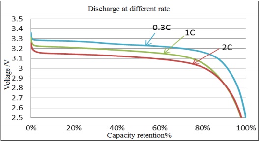

Il rapporto tra la tensione e la % di capacità varia anche in base alla corrente in carica o scarica, un conto se sono 20 A o 1 A, specialmente con correnti relativamente alte, come 20 A in carica da batteria quasi scarica, raggiunge una tensione per cui la batteria sembra già carica ma poi stabilizzandosi torna anche all' 80 %, lo stesso ma non con la stessa curva in scarica.
Quei valori dovrebbero essere i dati per la caratterizzazione della curva di capacità in base alla tensione, dovresti rilevarli ed inserirli quando la batteria è al  20% 40 % ecc, per avere poi un controllo sulla capacità residua.
Il grosso della capacità dovrebbe essere da 3.3 V (13.2 V) a 3.2 V (12.8 V)

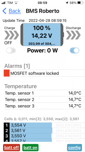

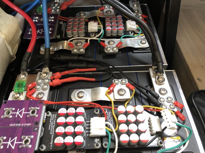

Vi aggiorno sulla situazione: oggi sono riuscito a caricare la batteria fino a 14,22 V dove ha staccato il regolatore solare; le celle dopo qualche giorno dal montaggio del bilanciatore si sono perfettamente bilanciate, allego la foto della situazione analoga  prima e dopo l’intervento del bilanciatore.
Sono molto soddisfatto del lavoro prodotto dal bilanciatore e ringrazio tutti gli utenti per i preziosi contributi !
Non mi sono volutamente spinto oltre nella carica poichè studiando varie tabelle mi sono reso conto che dai 3,55 V fino ai 3,65 V vi è una capacità residua da accumulare molto bassa rispetto allo stress delle celle.
