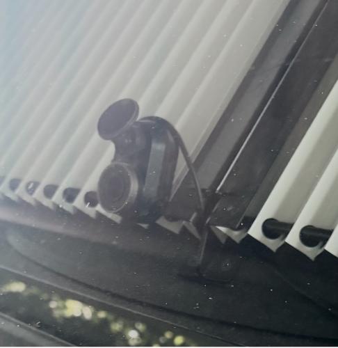

Inserito il 29/08/2025 alle: 10:29:15
Dove ho messo la mia si vede dalla foto. Il cavo arriva a fianco del volante dove ho aggiunto una presa usb doppia, collegata ai fusibili li vicino, dove ci attacco anche il navigatore.
