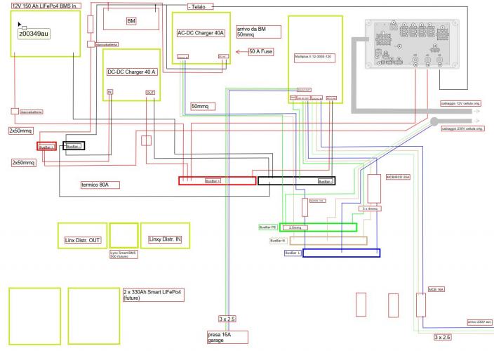

@Hector2: voglio mettere l´inverter, ed ho spazio nel sottopavimento a meta-3/4 di camper: come mi insegnate, buona regola dice che sorgenti di energia sparpagliate non vanno bene, per cui, avendoci un po´di ricchezza del cablaggio cellula, buttata sotto al doppiofondo, vorrei spostare tutto dietro e fare un bel pannellone pulito ed ordinato.
Il punto piu remoto sara´la BM (circa 3-3.5m), che raggiungero´con una coppia di 50mmq.
Il resto e´solo da riorganizzare.

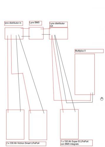

volendo usare la BS che ho ora ed aggiungerne altre due in seguito, quali accortezze dovrei avere?
Considerate che prendero´dopo delle Victron da 330 Ah l´una con BMS esterno e quella che ho ora e´da 150 Ah con BMS integrato.
lo schema (arrangiato) dovrebbe essere cosi:
ditemi la vostra.
grazie.

In risposta al messaggio di Ifixis del 01/07/2024 alle 16:41:30
volendo usare la BS che ho ora ed aggiungerne altre due in seguito, quali accortezze dovrei avere? Considerate che prendero´dopo delle Victron da 330 Ah l´una con BMS esterno e quella che ho ora e´da 150 Ah con BMS integrato. lo schema (arrangiato) dovrebbe essere cosi: ditemi la vostra. grazie.
lo schema non mi sembra presenti problemi

In risposta al messaggio di Laikone del 24/07/2024 alle 15:29:27
scusami, mi riferivo a questo:

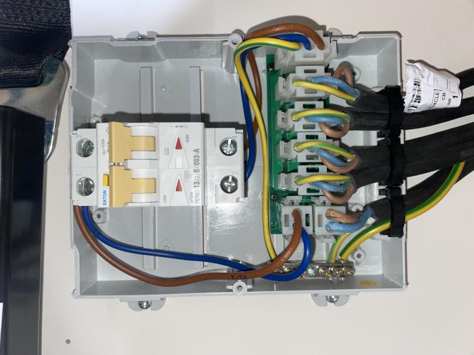

image(203).jpgimage(204).jpgBuongiorno,
volendo fare un’ installazione temporanea ma
sicura dell Victron, sfruttando al minimo le sue potenzialità, come sarebbe opportuno collegarlo all’ impianto 230 esistente?
Considerate anche che c’è già un caricabatterie AC-DC, difficilmente scollegabile.
allego foto del quadretto di distribuzione 230
