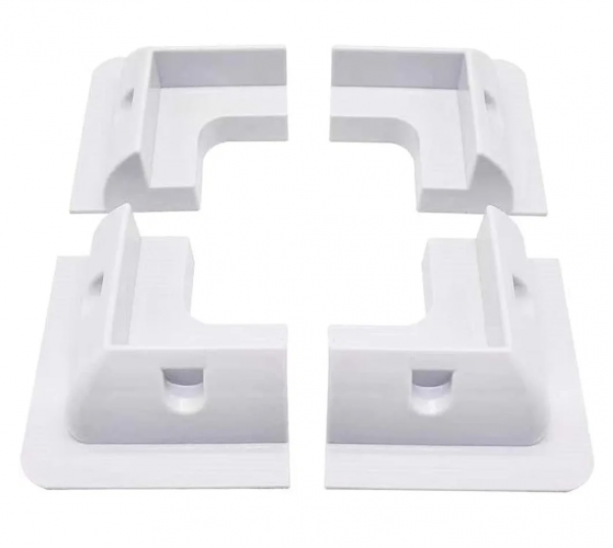

Io sul furgonato ho messo due pannelli da 320w, ma ho preferito usare i supporti dedicati, incollando come si fa di solito. Con i profili che indichi tu, secondo me, si alzano troppo i pannelli sul tetto. Questo almeno per me, che volevo fossero a filo con gli oblò.

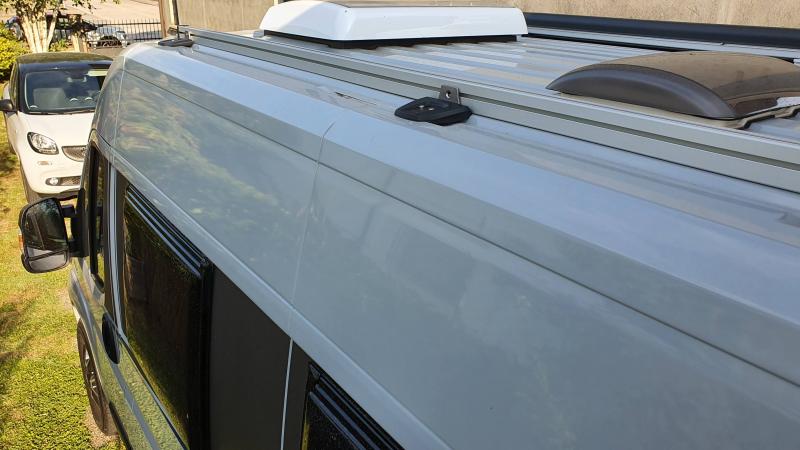

E' quello che vorrei fare io.
Ho montato appositamente le barre longitudinali della Thule che sono dei profili estrusi multicava.
Pensavo di fissare due traversi estrusi alle barre con viti apposite con testa a martello e poi fissare i/il pannello ai traversi.
Questi sono i profili:
22/01/2004 13208
Inserito il 06/12/2023 alle: 15:28:50
Io ho preferito da sempre, l'utilizzo di questi supporti. Si piazzano 8n pochi minuti,senza forare niente rimanendo a filo degli oblò.Screenshot_20231206-152558~2.png
