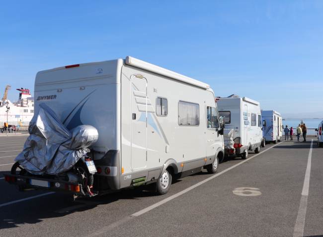

Inserito il 03/10/2015 alle: 15:27:27
Ciao Roberto
io ho un MH Hymer B544 dotato del portamoto indicato da Tommaso e che è stato installato all'origine dal costruttore e dichiarato sul libretto.
Come puoi vedere è estraibile all'occorrenza e facilmente richiudibile.
Lo uso sia per caricare le biciclette che uno scooter Liberty 150cc del peso di quasi 100 kg.
Questo portamoto ha una portata di 150 kg. ma da libretto ne può caricare solamente 100.
Non vado spesso in giro con lo scooter ma posso assicurarti che risente appena del maggior carico sul posteriore ed è solamente sufficiente prenderne un po' di mano.
Sempre con lo scooter ho fatto alcune delle peggiori strada nazionali senza problemi e, quest'estate in Grecia, ben 9 traghetti tra grandi e piccoli sempre senza mai strusciare la cosa.
Non so se il tuo mezzo abbia il telaio Al-ko dove il questo caso il montaggio di detto accessorio risulterebbe oltremodo facile ma anche con un certo costo.
Diversamente prova a chiedere magari ad Edicar oppure montare un portatutto che molti dicono sia cosa legale.
Come vedi dalla foto davanti a me c'è un mezzo tedesco del 2002 e con lo stesso portamoto.
Se ti serve altro chiedi senza riguardo.
