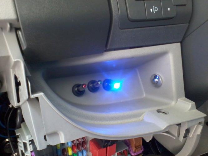

Vorrei un consiglio/aiuto per installare un interruttore per l'accensione della retrocamera.
Posseggo uno stereo come questo in foto dove ho collegato la retrocamera.
Ora voglio mettere un interruttore per attivarla quando voglio.
Ho comprato in rete un interruttore come quelli montati nella foto.
Avevo pensato di montarlo come da foto ma ho paura a smontare il cruscotto vicino ai fusibili perchè: dopo tolte le 4 viti bisogna tirare con forza la plastica e credo che di sicuro la rompo.
Chiedo se qualcuno ha un'idea migliore su dove posizionare l'interruttore magari aiutandomi con immagini o mi spieghi come smontare il cruscotto senza far danni.
Grazie a tutti.

Ciao ,quello della foto  è il posto migliore dove mettere l'interruttore,fai con calma togli tutte le viti fai un po di forza e vedrai che riesci senza rompere nulla.
buon lavorosmiley

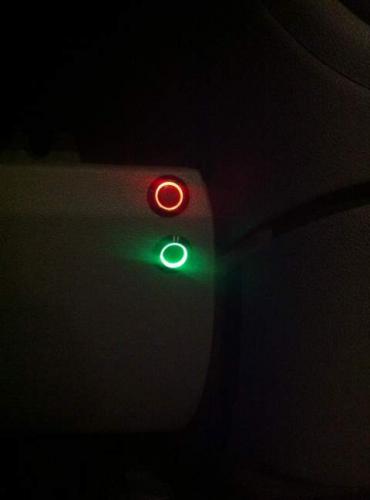

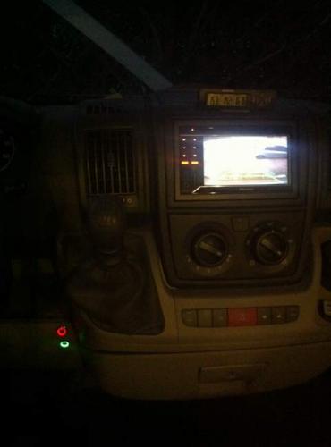

Sarà che a me non piacciono quel tipo di interruttori, ho messo un interruttore a pulsante per la radio ed uno per la retrocamera qui:
Il montaggio è relativamente semplice, ma ovviamente bisogna bucare la plastica del cruscotto, nell' esempio precedente si preclude l'utilità di un portaoggetti...
Ciaowink

ma per mettere i pulsanti che hai indicato tu bisogna sempre smontare tutta la parte di sotto del cruscotto? Quello che ho paura di rompere?
camperistadoc
camperistadoc
04/10/2010 3543
Inserito il 27/04/2018 alle: 14:06:35
Allora, suppongo si tratti di smontare parte del cruscotto di un ducato X250...
Per togliere quella porzione ci sono solo 3 viti, 2 sul portaoggetti a sx raffigurato nella foto con i 3 interruttori a leva ed 1 sopra agli interruttori che ho posizionato io.
Ti assicuro che levando le 3 viti il pezzo viene via facilmente, grazie alla bella stagione ( quindi le plastiche sono morbide) ti basterà muovere un po qua e la per togliere il pezzo e lavorare comodamente.

Se è già rotto allora la storia cambia, comunque devo dirti che è quasi impossibile lavorare su quel pezzo senza smontarlo, lo spazio dietro è pochissimo e bisogna prendere dei pulsanti piccoli, i miei faranno si e no 2cm di diametro, è vero che la posizione è più comoda per azionarli e nascosta rispetto all'altra della prima foto, ma io ho faticato un po per metterli, vedi te...
