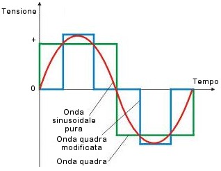

Inserito il 06/09/2016 alle: 18:43:27
In risposta al messaggio di immortale1 del 06/09/2016 alle 18:04:30
salve io sul camper acquistato mi sono ritrovato montato questo inverter zodiac da 600w  perfettamente funzionante ,credete sia indicato per l'uso in camper?
è un'onda quadra modificata.
Anche se è dichiarato come "sinusoidale modificata", solo che un'onda sinusoidale è perfetta così com'e e non si va a modificare.
In pratica in uscita trovi unìunda quadra data dallo switcing on/off, con un gradino in più:
la sinusoide è l'onda rossa, in verde vedi la forma d'onda che genera il tuo inverter.
Va bene per alimentare carichi resistivi, ho qualche remora per l'elettronica e i motori.

Inserito il 06/09/2016 alle: 18:57:30
ciao alvaro ,grazie per la chiara spiegazione meno male che ho chiesto sul forum perchè mi ero convinto di collegarci un frigo portatile da 56w della waeco , solitamente utilizzo l'ìnverter per mandare un ventilatore portatile da 45w o per caricare tablet e pc ,ad esempio una tv non credo possa godere di essere collegata ad una onda di quel tipo laugh

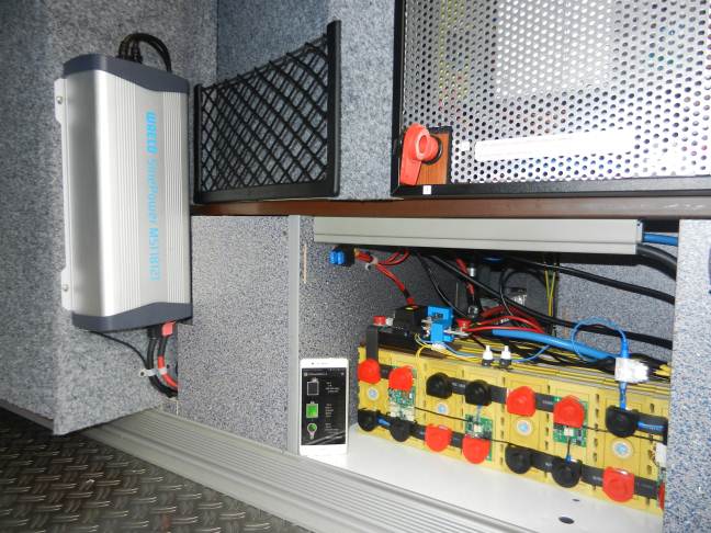

sarebbe in effetti interessante se quelli che fanno il caffe`con l'inverter postassero un po' di foto del loro impianto elettrico tra batteria e inverter.

Inserito il 06/09/2016 alle: 23:06:31
In risposta al messaggio di sergiozh del 06/09/2016 alle 21:20:45
Eccolo....
Non è un impianto perfetto ma è già stato "migliorato" da quando ho scattato la foto.
Lo ritengo sicuro al 99% .....sicuro al 100% non esiste niente.....
Le crimpature sono state tutte controllate e le correnti monitorate. I cavi sono di sezione "quasi adeguati" e ci sono relè automatici di sicurezza che staccano la BS in caso di anomalia ( per ora mai successo ) oltre ai classici fusibili.
Con questo impianto alimenti quasi tutto e puoi anche avviare un motore diesel da 6 litri.....
Il limite è quello degli amperora che sono quelli che sono.....non puoi tenere acceso un condizionatore per 24 ore....
Il costo è alto ma comparato a certi generatori di corrente risulta "economico"
Sono due cose diverse e ognuno deve scegliere in base a cosa vuole ottenere.
Reputo l'accoppiata batterie al litio e pannelli solari oggi la più conveniente e sicura.
