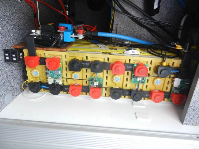

A casa ho quella nella foto, non rossa ma nera, nel camper ho quella base perché piú piccola collegata solo al 220 volt, no scossa no nespresso.
non metterei mai 1260 watt su batterie a meno che non ne ho 5 in parallelo secco, mi piacerebbe vedere come scalda quella batteria........

Anto, la mia non fa una piega , non scalda e non cala di tensione....Miracolo.... ma non di San Gennaro cheeky
PS: per stare in tema con il post devo segnalare che non ho messo quella batteria per la Nespresso ....
Se tornassi indietro metterei il Waeco combi che ha un carica batteria molto potente . Il maggior pregio delle litio non è di certo quello di potere assorbire correnti elevate ma di ricaricarsi in un paio di ore se c'è dietro un CB che "pompa".... e dei cablaggi adeguati

Anto, la mia non fa una piega , non scalda e non cala di tensione....Miracolo.... ma non di San Gennaro PS: per stare in tema con il post devo segnalare che non ho messo quella batteria per la Nespresso .... Se tornassi
indietro metterei il Waeco combi che ha un carica batteria molto potente . Il maggior pregio delle litio non è di certo quello di potere assorbire correnti elevate ma di ricaricarsi in un paio di ore se c'è dietro un CB che pompa.... e dei cablaggi adeguati
Gabriel, ma quella bellissima batteria....

Gabriel, ma quella bellissima batteria.... Michè
Michele, sei l'unico a non conoscere la roba gialla di Gabriel?
Pare sia stato il primo a metterle sul camper.
Poi a ruota si sono aggiunti altri amici.

Michele, sei l'unico a non conoscere la roba gialla di Gabriel? Pare sia stato il primo a metterle sul camper. Poi a ruota si sono aggiunti altri amici.
Soluzione elettricamente ottima ma per ora si spende ancora troppo.
E ti credo hai una centrale, hanno solo un difetto, tra controller e batterie ci vuole un mutuo, però sono ottime.
