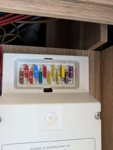

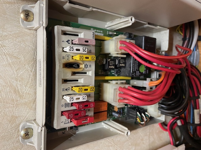

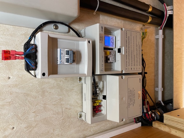

vai a dare una controllata ai contatti in centralina, molto probabilmente si sono cotti
io ho spostato il fusibile, visto che cero ne ho messi due per dividere il carico
qui ho fatto le prove
ora è tutto in una scatola di derivazione sopra la centralina

vai a dare una controllata ai contatti in centralina, molto probabilmente si sono cotti io ho spostato il fusibile, visto che cero ne ho messi due per dividere il carico qui ho fatto le prove ora è tutto in una scatola di derivazione sopra la centralina
Grazie per le risposte:
Per Hecktor 2 i fusibili nella centralina sono tutti a posto;

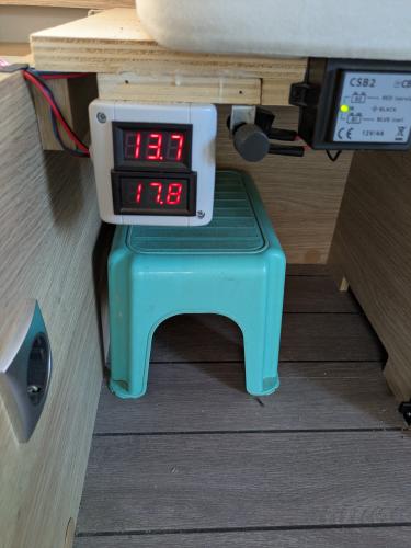

Per m48 la tensione che arriva al frigo è 13,7 V e 17,8 A  (la resistenza è OK)

Grazie per le risposte: Per Hecktor 2 i fusibili nella centralina sono tutti a posto; Per m48 la tensione che arriva al frigo è 13,7 V e 17,8 A  (la resistenza è OK)
In marcia ci sono le turbolenze dovute alla velocità, potrebbero influire sul funzionamento del frigo, cioè anche a 230 Volt non risolveresti.
13,7 Volt va bene, molto bene... dovresti avere il coraggio di tenere il camper in moto, senza muoverti, e provare il frigo a 12 Volt, se il problema sono le turbolenze lo capisci.
