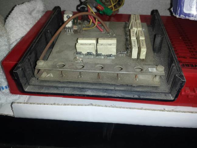

Inserito il 08/01/2017 alle: 23:25:39
tempo fa  vendevano i kit preassemblati    nei negozi
ora non so
 come spilli  avevo utilizzato puntine da disegno
il circuito era gia   preforato ma non  protetto
 dopo un po di tempo si e ossidato  la zona  generatore   e non funzionava  piu
 bisognava disossifdarlo continuamente
 era un circuito abbastanza semplice
 diodi e condensatori in cascata  per elevare la tensione
  una   cosa  simile  a questo

Inserito il 26/01/2017 alle: 20:25:20
  oggi     mi e  ricomparso    tra le mani   il pezzo di antiquariato
