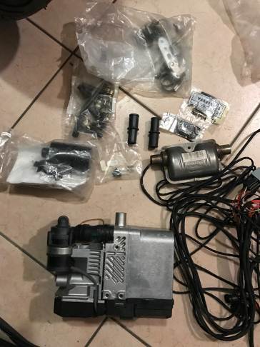

Ho comprato un thermotop e di occasione,nuovo ma vecchio.....ci sono un sacco di cose ,cavi,ammenicoli,ecc. ma non ho istruzioni ....consigli per montarlo e le istruzioni?qualcuno puo' favorirmeli?

ho trovato delle istruzioni,nel kit che mi hanno dato trovo vari pezzi ma ad esempio la pompa dosatrice io non la vedo ma è un'opzione ed e' indispensabile?inoltre non trovo nessun tubo quindi ne nell'aspirazione ,ne nello scarico ne acqua ne benzina...ma dovevano esserci?come tubi che devo montare?la pompa serve?il cronotermostato nn c'è nemmeno trovo solo un'interruttore...

continua la mia ricerca...allora la sebastianoo e vecchia ma nuova e' completati sono un sacco di accessori, il filtro aria e lo scarico ma mancano
-la pompa dosatrice
-tutti i tubi (aspirazione, scarico ecc.)
-la staffa per montarla (almeno se c'è normalmente)
-c'è un interruttore ma non in cronotermostato (anche qui serve??)
io non ho molta esperienza ma mi chiedo si trovano questi pezzi e quanto costano?se chi me l'ha venduta me la cede a 200 faccio un affare (mi aveva chiesto 400 ma poi verificando io ho rifiutato...)...i tubi saranno particolari penzola pompaggio di peggio forse la staffa posso arrangiarmi cosi' come il cronotermostato (io vorrei usarlo con il regolatore del cruscotto, quindi potrei rinunciare o usare un finder o simili...)...helpme devo dare una risposta....allego foto di cosa mi hanno dato secondo voi cosa manca??

ciao...una foto dalla parte opoosta per vedere che tipo di thermotop è riesci ad averla praticamente l'etichetta dove sonoo segnate tutte le caratteristiche.
seno aspetta il mago del thermotop enzo44..

thermotop e 4,2kw

grazie ma io per ora vorrei capire se pompa e i vari tubi si trovano e quanto costano...e cosa metterete come cronotermostato....devo decidere se tenerlo ad esempio a 150 euro ha senso o no...

Guardando questo cosa ti manca?
https://www.youtube.com/watch?v=8ALESf4AT1A
Per il crono Enzo se ricordo bene,diceva che si poteva montare anche quelli casalinghi.
