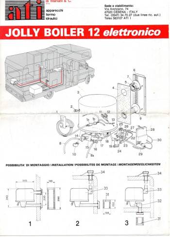

Non so se lo hai provo ad inserire le due immagini principali del depliant del boiler.
Ciao.

grazie, Fernando sei stato molto gentile e sollecito, avevo lo schema ke hai allegato, e avevo già effettuato la revisione del tutto compreso la verifica dello skema con relative spie mobili in quanto staccato dalla manopola di comando. L'unico problema ora è di trovare quel ricambio che è una candeletta posta sul bruciatore per testare la presenza di fiamma; ovviamente se questa non fornisce il segnale alla centralina essa chiude l'elettrovalvola gas. Mi hai indicato l'esistenza di un riparatore vicino alla Laika potrei anche arrivare da quelle parti ma senza un indirizzo preciso... Comunque se necessiti di informazioni sul Jolly ti aiuto molto volentieri.

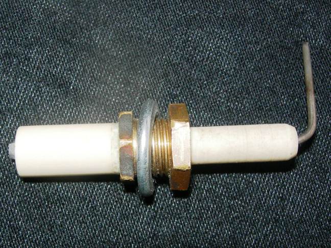

Inserito il 13/04/2016 alle: 00:19:38
Questo è il ricambio che vado cercando x riparare il mio Boiler è la prima volta che inserisco una immagine non sono certo ce riesca come vorrei, comunque le dimensioni sono 4cm per la ceramica e 2cm x il sensore in metallo. Grazie a tutti coloro che possono darmi indicazioni utili x il suo reperimento. Data la sua funzione non penso sia un elemento fabbricato ad hoc.
