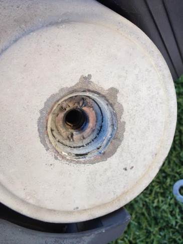

Buongiorno cercavo aiuto ho un antenna come da titolo Cap200 hdp170+Ufd540 vorrei controllare
l'antenna che va in protezione bruciando il fusibile... ma svitando la vite laterale non viene via
qualcuno sa come si stacca il braccio tolto il perno poi allego foto
Giuseppe

Ciao Giuseppe
se ho ben capito dovresti smontare il braccio con il piatto dell'antenna ed hai solo tolto il tappo della cerniera.
Se è come ricordo dovresti avvitare dentro al foro un bullone molto lungo che dovrebbe essere filettato da 10 o da 12. Facendo abbastanza forza dovresti espellere un perno conico che tiene bloccato il braccio.

Grazie Alessandro ma quale filetto, togliendo il tappo esce una filettatura che usata da una ghiera togliendo il bullone 8 c'è una un altra filettatura da 12 ho provato ad inserire un bullone da 12 va in battuta su quella da 8 ma non si muove....managgia se sicuro ,prendo un estensore non automatico (un palo)per fare leva ...
Giuseppe

quando il bullone M12 va in battuta dai un bel colpo secco e vedrai che il braccio si sgancia. Calcola che il braccio è montato su un albero conico

Grazie avevate ragione, e per iniziare o trovato il primo problema per iniziare

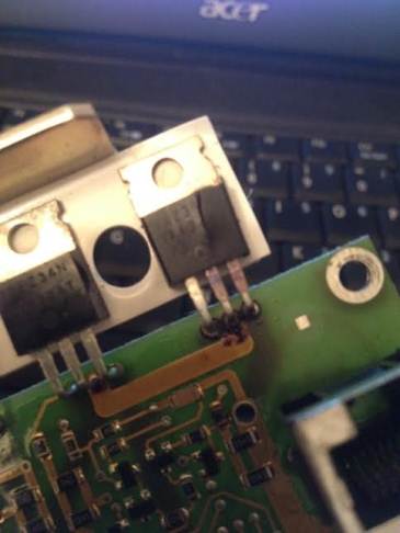

adesso e capire la sigla che non si legge e trovarlo se qualche anima pia lo conosce
già mi fa piacere....

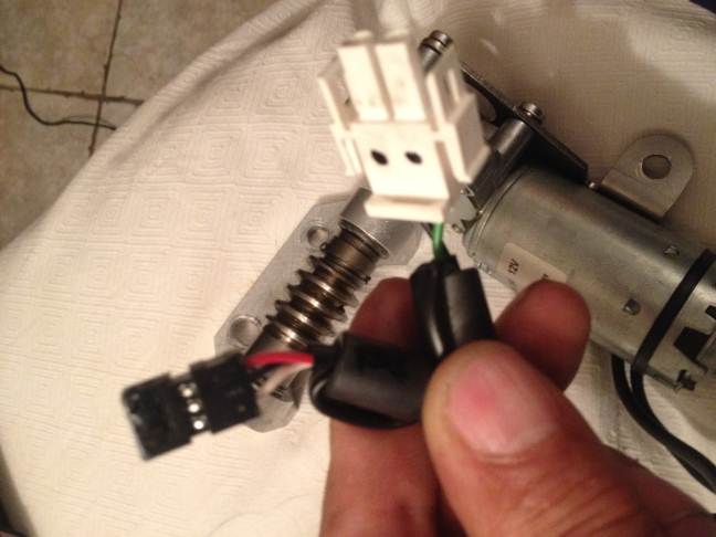

adesso il motore incrimato e in foto qualcuno sa dirmi che sono i tre fili oltre quelli di alimentazione?
Giuseppe

Grazie avevate ragione, e per iniziare o trovato il primo problema per iniziare adesso e capire la sigla che non si legge e trovarlo se qualche anima pia lo conosce già mi fa piacere.... Grazie
Su quello di sinistra ce una scritta tipo 79xx ?
le (xx) dovresti dire cosa sono.
Se cosi quello di dx con probabilita prossime al 100% è un 78xx.

Eccomi qui in merito al trasistor non e della serie 7xxx comunque anche la skeda era morta quando succede  probabilmente muore anche quella

sono sempre cerca indicazione dei quei tre fili  a cosa servono.....
Giuseppe
