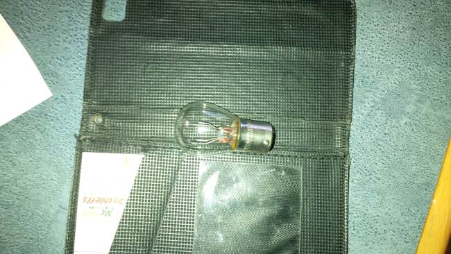

volevo sosituire questa lampadina a doppio filamento con lampadina led
Mi chiedo se esiste una lampada a Led con le stesse caratteristiche.
Ovviamente dovrei anche cambiare l'attacco....

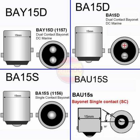

credo si tratti di queste:
http://www.ledmania.it/shop/bay...
attenzione solo che l'attacco sia compatibile, X (simmetrico) oppure Y come nell'immagine: BAY15d.jpg

Attacco X Y si guard ala lampadina da sotto dici?

allora la differenza tra i due la vedi meglio su questo disegno:
le guardi dal lato per capirci (a y sono sfalsati i 2 attacchi, mentre sull'altra sono allineati)

Se è una doppio filamento P21/5watt allora puoi sostituirla con questa:

Interessanti... ma gli attacchi, sono simmetrici o asimmetrici? Io avrei da sostitituire una doppio filamento da 5 e 21 w...

Gli attacchi di quella linkata da me sono assimetrici con doppio contatto (+) sul fondo (BAY15D) proprio per permettere la doppia intensità luminosa da 5 watt e da 21 watt, esistono anche quelle con attacchi simmetrici a doppio contatto sul fondo (+) e (-) denominate (BA15D) o attacchi simmetrici e contatto singolo (+) sul fondo (BA15S).
