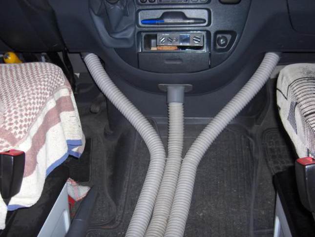

Finestrini chiusi assolutamente, direziona le bocchette centrali verso il retro, metti al max ed in pochi minuti si starà sufficientemente bene anche dietro, poi puoi anche abbassare la ventola per mantenere la situazione. Questo a costo ed impegno zero.

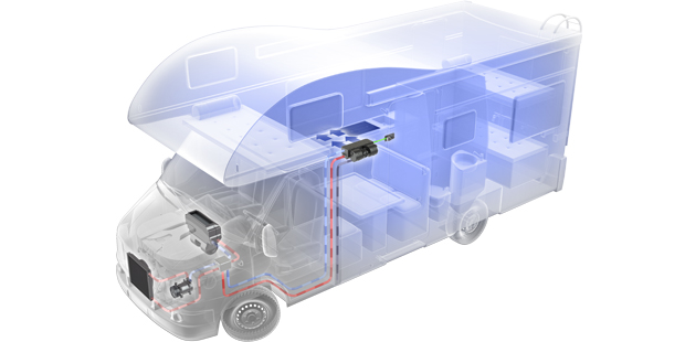

  • collega dei tubi alle bocchette della cabina e portali dietro - soluzione artigianale a basso costo, ad esempio:
  • fai montare un radiatore supplementare nella cellula: soluzione un po' più costosa ma efficiente e ben fatta.
http://www.webasto.com/it/prodo...
