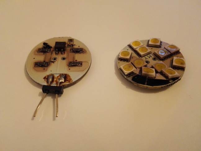

Qualche mese fa ho ordinato in cina questi led, si stanno piano piano bruciando tutti. Comincia ad affievolirsi un elemento per volta fino a che poi non si spengono tutti.
Altri simili che ho trovato gia sul camper funzionano invece benissimo. Modello difettoso ?

a quei led manca il raffreddamento.
Si surriscaldano e la componentistica ne soffre parecchio.
Visti così sembrano led simili ai "5050", che necessitano di aletta di raffreddamento. Se poi i tuoi faretti sono chiusi dal vertino, immagina a che temperatura arrivano...
I segni bruni sul PCB (circuito stampato), non lasciano dubbi.

Ciao Alvaro,  non credo he sia un problema di temperatura: i faretti sono senza vetrino e due stavano dentro una grande plafoniera che prima ospitava 2 neon.
Enzo penso piu' che sia come dici tu. Pagati 1.20 in cina, probabilmente sono 12v secchi.
Li ricomprero' controllando le specifiche.

non vedo circuiti regolatori, quindi sono a 12V fissi...già fornendo 12.5V sono  troppi.

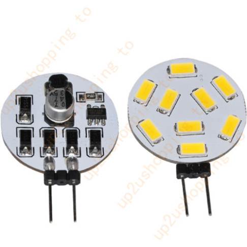

Credo anch'io che le lampadine siano passate a miglior vita semplicemente perchè non regolate in tensione, dovresti prendere delle lampadine led tipo queste:
Regolate da 10Volt fino a 30Volt, sia in AC che in DC per una folle cifra di 1.80 € e se ne prendi una decina il prezzo unitario si abbassa ancor di più.

Il regolatore di tensione è presente.
E' il cip nero che si vede in alto nella foto a sx.
Il colore bruno attorno ai led, e ben visibile sul pcb delle foto SX denota surriscaldamento.

a me sembra un ponte di diodi e quello sciolto probabile fosse un condensatore elettrolitico, se è così è un 12v ac/dc, però si vede male
