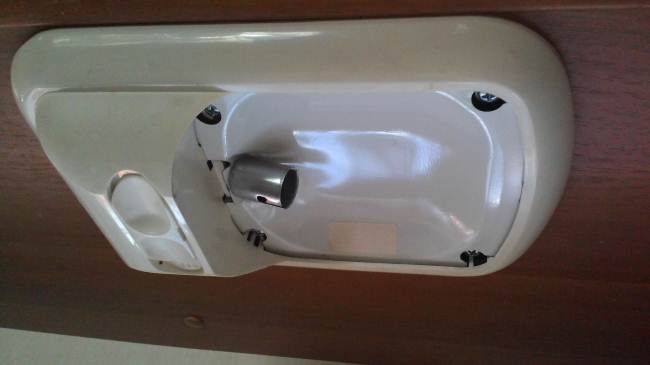

Le mie nuove lampadine a led, su questo portalampade non funzionano, ma su altro,si??
Modificato da ---- il 12/07/2015 alle 15:45:35

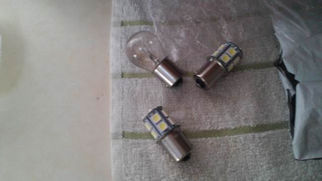

Inserito il 12/07/2015 alle: 15:39:08
Queste sono le lampadine..
Inserito il 12/07/2015 alle: 15:43:30
E questo e' il portalampade dove funzionano: gli attacchi sono identici, e non ci solo falsi contatti..

non sono un elettronico, ma visto che è capitato a me provo a dirlo...
non è che hanno scambiato il + con il - del cablaggio portalampada?blush
quelle ad incandescenza non riconoscono la polarità, ma i led si, a meno che non siano quelli con "apposito dispositivo" (di cui non conosco il nome tecnico)

Anche a me era capitato,ho invertito i fili(niente).Adesso quelle lampade sono al posto delle luci di posizione posteriori.

Come hanno scritto, per le lampade ad incandescenza non conta la polarità e gli allestitori non si preoccupano se mettere o meno il positivo al centro.   Speriamo solo che con le prove non hai bruciato le lampadine a led, ma nel 90% dei casi hanno la protezione contro inversione polarità
28/08/2003 13761
Inserito il 12/07/2015 alle: 19:37:07
I led non hanno la protezione contro l'errata polarità: non funzionano e basta. Sono dei diodi (luminosi) e se il verso della corrente è giusta (dall'anodo verso il catodo) funzionano ma se la polarità è errata (positivo sul catodo e negativo sull'anodo) la corrente non può transitare ed il led non si illumina. Se la tensione non è oltre il massimo consentito, nessun danno.

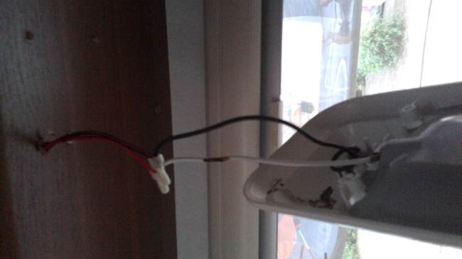

Come faccio a riconoscere il positivo? Vi sembra al contrario?
28/08/2003 13761
Inserito il 12/07/2015 alle: 20:33:23
Scambia i due file e vedi se funziona!

Inserito il 12/07/2015 alle: 20:41:55
Con un banalissimo tester puoi controllare la polarità dei fili che solitamente sono (+)filo rosso e (-) filo nero, anzi deve essere sempre così per evitare cortocircuiti.

Inserito il 12/07/2015 alle: 20:47:26
In risposta al messaggio di Raffa73 del 12/07/2015 alle 20:21:30
Usa un tester, mettilo su DC e metti i contatti su i fili. Se segna 12Volt sai qual e' il positivo  e negativo. Se segna -12Volt allora e' l'inverso
Inserito il 12/07/2015 alle: 20:47:57
Confermo i 21w.... un'esagerazione, in termini di consumo! E infatti la tengo moooolto spenta!  Essendo localizzata, sopra al lavello, pero', penso che vada bene anche una luce meno forte...
Se trovo dei morsetti elettrici nuovi nel gavone (quelli vecchi non si sfilano, vanno tagliati i fili), provo subito a invertire. Il tester non ce l'ho dietro (sono al mare..)

Inserito il 13/07/2015 alle: 17:57:48
Ho risolto, invertendo i fili! La cosa ganza, e' che avevo tre plafoniere su quattro con i fili invertiti...
Grazie a tutti!
