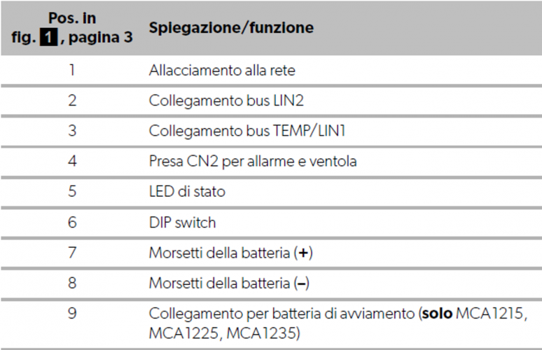

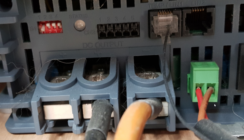

Il CB originale è il Dometic MCA 1225 che ha un RJ11 (BUS LIN1) che va in centralina:
Sarebbe semplice utilizzare il 1225 solo per la BM morsetti ESB (9):
Ma come faccio a far dialogare il CB ad hoc della LFP che NON ha il connettore RJ11 per la centralina ??
Grazie wink

Ho cercato in rete, nei forum tedeschi, nel DarkWeb … ma lo schema elettrico non si trova   Il CB originale è il Dometic MCA 1225 che ha un RJ11 (BUS LIN1) che va in centralina:   Sarebbe semplice utilizzare il 1225
solo per la BM morsetti ESB (9):   Ma come faccio a far dialogare il CB ad hoc della LFP che NON ha il connettore RJ11 per la centralina ?? Grazie
Risulta difficile capire che segnale richiede la centralina sull'RJ11... Comunque da quel che vedo c'è solo un cavo di sezione molto piccola sull'RJ11, quindi viene utilizzato solo 1 pin o massimo 2.
Se si capisce il tipo di segnale.. Poi basta solo intestare un cavetto con l'RJ11
