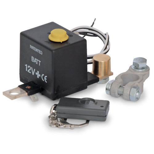

Esistono dei dispositivi da collegare al polo positivo che staccano tutto quando la tensione scende sotto un determinato valore.
Venivano usati quando non esistevano stacca batterie elettronici e se dimenticavi i fari accesi rischiavi di non ripartire più.
Si chiamano salva batterie.
Questo sotto è un esempio ;

Esistono dei dispositivi da collegare al polo positivo che staccano tutto quando la tensione scende sotto un determinato valore. Venivano usati quando non esistevano stacca batterie elettronici e se dimenticavi i fari accesi rischiavi di non ripartire più. Si chiamano salva batterie. Questo sotto è un esempio ;
Intanto grazie per la celere risposta.
Due cose:
dove trovo lo staccabatterie di cui alla foto?
Sapere se il Laika X700 del 2006 su Ford Transit ne è già dotato

Intanto grazie per la celere risposta. Due cose: dove trovo lo staccabatterie di cui alla foto? Sapere se il Laika X700 del 2006 su Ford Transit ne è già dotato
Lo trovi dai fornitori di ricambi auto oppure su Ebay
http://www.ebay.it/itm/salva-ba...
Nessun camper ha in origine questi dispositivi.
Quelli odierni hanno di solito un salva batteria elettronico integrato nella centralina.

Sarebbe interessante per me per la bm se  - interruttore in/off fosse remotabile -come si comporta nella bm in avviamento ? Cioè se la tensione scende in accensione non e’ che stacca ?
Una volta esisteva anche la versione on/off remotabile tramite telecomando. Ora sul sito della Drivetech non si vede più...
Non so il perché.
Il dispositivo è progettato per le batterie di avviamento per cui non ci sono problemi.
Non stacca quando la tensione scende durante l' avviamento.
