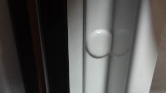

Se provo con una calamita di quelle forti( Hard disk)posso fare danni?
Stasera andro e faro una foto.
la plaffoniera si presenta cosi: luce a siluro con reed in bella presenza,sulla porta una pretuberanza circolare dove si sente la calamita(magnete).
Cercando in rete si trovano NC e NO

Massimo, non devi toccare il magnete ma avvicinare un potente magnete al dry reed che è sulla plafoniera mentre il magnete è sulla porta.
(lo credo soltanto perché non conosco il frigo ma essendo logico far così presumo che sia così)
Ricordate tutti che il funzionamento è capovolto, avvicinando la calamita (cioè chiudendo il frigo) il contatto si chiude e la lampadina si spegne.

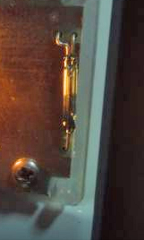

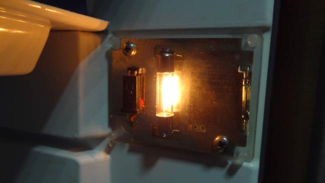

Una foto veloce
il REED e quello di DX
Renzo questo è quello che avevo visto
Aspettero il responso dell assistenza?
Ingrandendo la foto vedo uno a 3 piedini tipo questo
Modificato da videodue il 13/10/2015 alle 17:44:07

Ingrandendo e lavorando con Photoshop sulla foto di Franco vedo questo:
Quindi siamo in presenza di un raro contatto Dry Reed a deviatore, quello con tre contatti.
Funziona?
Passa corrente?
Avvicinando una calamita il contatto commuta?

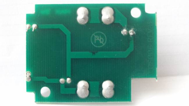

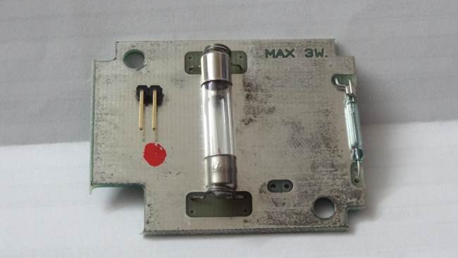

Ho smontato la plaffoniera questo è il risultato
cosa dovrei controllare.
Cercando in rete
dovrei prendere questo?
 CONTATTO REED DEV. 0,25A
DC-406012 CONTATTO REED DEV. 0,25A
Descrizione Contatto reed Contatti 1 Contatto deviatore Tensione di commutazione ...
http://www.anteipaolucci.it/vendita_contatto-reed-dev-025a_5508.html
o
 CONTATTO REED DEV. 0.5 A
FF-1079472 CONTATTO REED DEV. 0.5 A
Descrizione INTERRUTTORE REED, 20 W Contact Configuration:un contatto in commutazione ...
http://www.anteipaolucci.it/vendita_contatto-reed-dev-05-a_4834.html
Chi mi sa dire la differenza tra i 2
Modificato da videodue il 13/10/2015 alle 17:51:04
13/01/2006 25403
Inserito il 13/10/2015 alle: 17:57:37
E' quello a deviatore.
Però io sostituirei quella lampadina con un pezzettino di striscia a LED che consuma decisamente meno e che quindi alleggerisce le correnti sul dry reed.
Marco.
