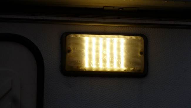

Essendo stufo di mangiare in penombra la sera e poco propenso a mettere altre luci all'esterno del camper, ho deciso di aumentare la potenza della luce della plafoniera esterna del camper.
Illuso dalle varie offerte di lampade led superpotenti, ho deciso di acquistare queste:
5 watt l'una, mica male...

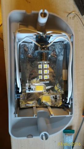

Mi sono messo all'opera ed ho creato questo aborto (non me ne vogliano i bricoleur di professione):

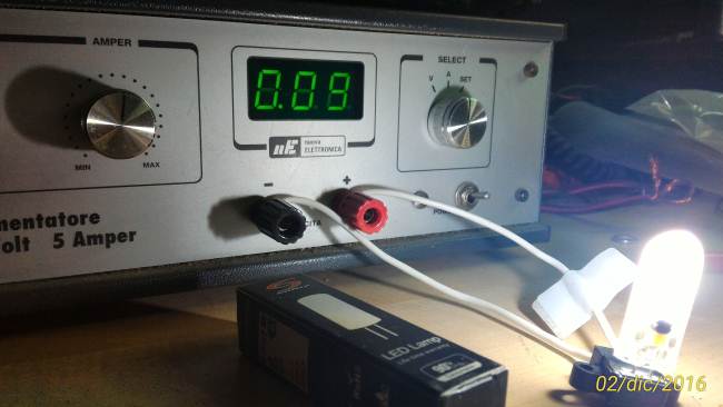

Insospettito però dalla potenza non esaltante e non avendo uno strumento per misurare i lumen, ho provato a misurare l'assorbimento di queste lampadine e questo è il risultato:
Alimentate a 12 volt assorbono 0.09 amper, poco più di 1 watt, ... altro che i 5 dichiarati angry
Insomma tutto sto lavoro per un risultato quasi penoso...
Visto che ormai i portalampade li ho installati non mi resta che aspettare l'uscita di una led g4 più performante frown

Nella tua stessa situazione ho utilizzato un quadrotto di alluminio sul quale ho applicato diversi spezzoni di strisce led.
Vantaggi? Scegliendo le strisce led giuste si ha molta luce e tutta direzionata correttamente senza luce persa e/o riflessa.
Ho provato anche io le lampadine piatte come le tue (o simili, ce ne sono una infinità), dichiarate per 240lumen  (circa un'alogena da 20W) ma nella pratica illuminano ben meno di una alogena da 10W, per cui bandite.
Tornando alla basetta con strisce, una volta applicato si presentava come foto sotto.
Al tempo utilizzai dei led 5050, erano i più prestanti ma bruciavano facilmente.
Oggi userei dei 2835, li vendono già su basetta in alluminio, in doppia fila per basetta.
Una barretta da 500mm ha 72led, rende come una lampadina da 75w circa  (non ho strumenti di misura, ma l'occhio mi dice così...). Illumino il soggiorno di casa con 10 barrette che sparano sul soffitto e sono ampiamente sufficienti.

io ho infilato dentro una striscia led ed il risultato e discreto anzi buonino, ma che fatica chiudere sto aggeggio, ora non chiedetemi di aprirlo per fare la foto perchè non sono certo di farcela a rimettere tutto bene dentro

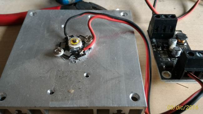

Queste strisce hanno bisogno del driver o si attaccano direttamente ai 12 volt?
Ti dico questo perche un paio di anni fa comprai una lampada led ad alta potenza da 5 watt che aveva bisogno del driver (quella in foto)
Faceva una luce pazzesca, ma scaldava come una stufa (la basetta dissipatrice non si poteva toccare) ed è durata meno di un anno usandola nella dinette del camper (quindi solo poche ore)... Sono stato costretto a rimontare il vecchio neon frown
