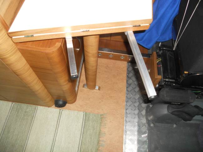

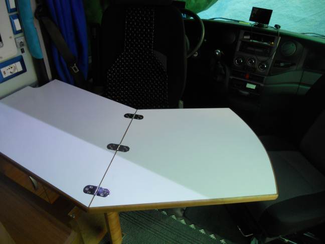

prendi esempio da me che mi sono costruito il MIO CAMPER da solo partendo da zero e quando dico da zero E' DA ZERO . non posso certo sapere cosa ti serve esattamente né tantomeno la forma o risultato finale ,ma una cosa posso tranquillamente dirti . un falegname che inizia a costruirti un pezzo rivestito da ambo le parti in formica ( altrimenti se da un solo lato si imbarca ) con misure e forma da te descritta deve x prima cosa prendere il pezzo sprecando il minor legno possibile e la relativa formica sperando che ne abbia in casa della misura e del colore che desideri . te li taglia ,te li incolla ( con colla a caldo sotto pressa altrimenti con bostick si potrebbe scollare x il caldo interno al mezzo in estate ) ti fornisce il bordo prefinito ( sempre che tu lo voglia con spessore da 0.5 mm ,altrimenti il discorso cambia e non di poco ) e di dà il tutto . secondo tè quanto tempo ci ha messo ? naturalmente è comprensivo del materiale e del lavoro che ha fatto x soddisfare il committente . a te il responso .
questo è il mio tavolo .
come vedi è un pezzo costruito su misura sia nella forma che nel design .
se mi dici ti dò 100 ti dico te lo sogni , se mi dici oltre 200 possiamo parlare e x inciso il materiale è multi strato da 30 mm piano in formica , cerniere in acciaio inox x imbarcazioni e bordatura in legno di TEK massiccio da 20 mm  con finitura a toro . e sappi che sono un fai da te ora in pensione , diciamo bravo ? .

Bel lavoro, mi piace.
Anche il disegno originale oltre alle finiture.
Bravo
