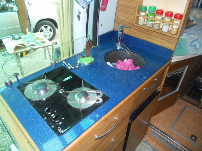

esatto una PUNTO PUNTO x esempio . ma restiamo a terra e ipotizziamo che il FALEGNAME usi solamente la squadratrice  e il tavolo sia rettangolare ,ma se lo vuole a misura ( come il mio ? ) e con profilo particolare?  ecco il nocciolo del discorso , un taglio lineare è semplice ma tutto il resto è fatto a mano ( o punto punto ) e questo comporta il costo finale . vi racconto la storia del piano della cucina del mio camper .
 trovo in vendita usato un piano della wirlpool ( ? ) a 4 fuochi ,mi informo e posso dividerlo e assenblarlo su altro piano dato che ha supporti che evitano il surriscaldamento del piano stesso ( l' originale è in vetro temperato ) ,lo acquisto ,lo divido e porto la sagoma dal marmista x la foratura su disegno dei fuochi e del lavandino rotondo . il piano è in corian blu fatto sfinare a un centimetro x il peso e essere preciso al vetro originale , contentissimo x il risultato ottenuto mi appresto al montaggio fuori sede x verificare il tutto prima del montaggio definitivo ( e meno male ) morale il gas NON resta acceso , dal ricambista 60 euro x le due termocoppie originali ,bene riprovo e funziona , ottimo ,MONTO il tutto e il risultato è straordinario , ma purtroppo il calore sprigionato dai fuochi accesi scalda talmente tanto il marmo da provocare una crepa . e qui' non mi resta altro da fare che eliminare i fuochi ed acquistare un piano cottura nuovo e installarlo coprendo la crepa , il risultato è stato buono ma del precedente era ottimo visivamente . morale tra acquisto del vecchio e del nuovo ho speso 500 euro .

occhio che il corian non è marmo ma 60% acrilico e 40% polveri di marmo e polimeri. Quando si fanno i piani cucina c'è tutta una procedura particolare per disegno e punti di fissaggio proprio per evitare le rotture.

Il Corian è 33% resina acrilica e 66% triidrato di alluminio. 1% sono pigmenti. Per fare il foro del piano cottura, come ha scritto SuperPietro, ci sono degli accorgimenti tecnici che vanno tassativamente rispettati e non ci sono più problemi. Se non li hai eseguiti la crepa potrebbe continuare a camminare.

ho scritto MARMO x semplicità ,so benissimo che è un agglomerato , ma i fori dei fuochi sul piano avevano un diametro di 110cm e le bandelle coprivano il tutto con un effetto scenico decisamente innovativo , MA non immaginavo che il calore sprigionato potesse essere cosi' elevato e fare il patatrac . ho rinforzato il piano con un foglio di acciaio inox fissato sotto al piano da silicone alta temperatura ( 300 gradi ) e con morsetti reso praticamente invisibile il danno ,poi ricoperto con i nuovi fuochi e il risultato è questo . a volte x far bene si fa peggio ,ma questo è stato un diciamo esperimento che se fosse stato duraturo avrebbe avuto un impatto scenografico decisamente notevole ,invece ..... comunque almeno ho salvato il piano decisamente fuori da qualsiasi schema di serie . guardate anche il lavandino ,esso è una pentola in alluminio stone anti aderente puntinata nero/bianco ,peccato non avere trovato la misura in blu' sarebbe stato il giusto compendio di finitura .

che il calore sprigionato potesse essere cosi' elevato e fare il patatrac . ho rinforzato il piano con un foglio di acciaio inox fissato sotto al piano da silicone alta temperatura ( 300 gradi ) e con morsetti reso praticamente invisibile il danno ,poi ricoperto con i nuovi fuochi e il risultato è questo . a volte x far bene si fa peggio ,ma questo è stato un diciamo esperimento che se fosse stato duraturo avrebbe avuto un impatto scenografico decisamente notevole ,invece ..... comunque almeno ho salvato il piano decisamente fuori da qualsiasi schema di serie . guardate anche il lavandino ,esso è una pentola in alluminio stone anti aderente puntinata nero/bianco ,peccato non avere trovato la misura in blu' sarebbe stato il giusto compendio di finitura . carlo

x essere belli sono belli ma non è indicato il costo , inoltre le misure sono un tantino fuori rispetto allo spazio disponibile sotto al piano visto che il frigo a compressore mi lascia poco spazio di manovra e x farci stare il " lavandino " con lo scarico ho tagliato parte del piano sopra al frigo e avere UN centimetro di spazio . fra piano in corian compreso lo sfinamento a un centimetro , fuochi buttati e fuochi Riacquistati compresa la pentola /lavandino ho speso sui 800 euro +130 x il rubinetto ,non male x un piano cottura .
