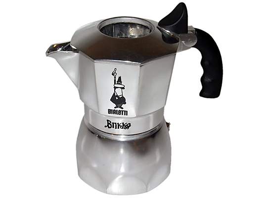

Per il caffè uso il gas, e questa:
http://www.bialetti.it/it/prodotto/MOKA_E_CAFFETTIERE/BRIKKA/

Scusate il fuori tema,io uso la mokka crem,Alvaro come va? La tua? Fa veramente la crema come al bar ?Fa veramente 4 tazze? La mia ne fa solo 2anche se indicato 3.

Ciao Sergio,
la mia va talmente bene che ne ho due: una a casa e una in camper. Due per non doverla trasbordare ogni volta.
Si, fa il caffè come il bar, crema compresa. Basta seguire scrupolosamente le facili istruzioni e prestare un pelo di attenzione al livello dell'acqua da mettere.
Ho il modello da due tazze, quella da 4 funziona meno bene.
La grandezza della caffettiera equivale alla moka da 3 tazze, ma il quantitativo è da due tazze.
