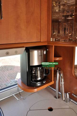

all'ultimo salone del camper ho visto che quasi tutti i camper dell carthago montavano un meccanismo sul quale era fissata la macchina del  caffe che la fa scendere e salire dai pensili superiori.
Sapete dove si può trovare il meccanismo.
Grazie Bruno

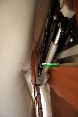

Non è nulla di particolare: un attuatore lineare che spinge il pezzetto di mobile verso il basso.
Per capirci quello della seconda foto, in questo caso usato per abbassare il letto sullo stesso mezzo.
Io li uso sul camper per bloccare la moto e per far girare un mobile di 90 gradi nel garage.
Si trova online a cifre attorno ai 100,00 euro

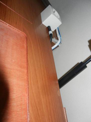

In effetti non è servoassistito.
Viene usata una molla a gas.

"pistone a gas" su eBay ce ne sono oltre 2000
