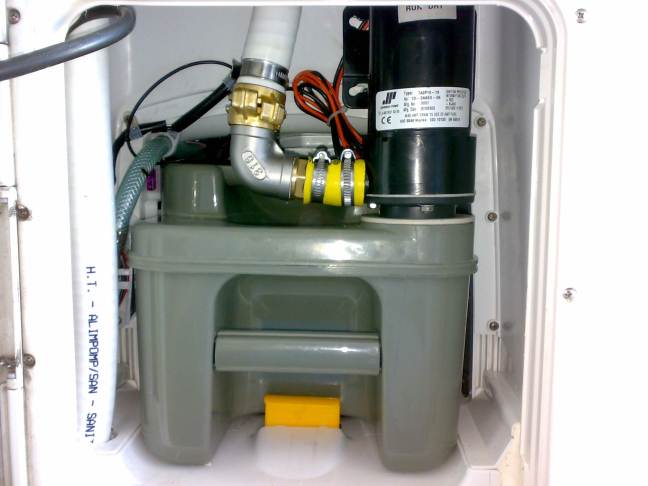

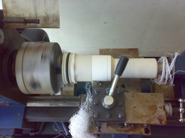

Inserito il 14/12/2016 alle: 22:10:26
Questo è stato il mio lavoro fatto nel lontano 2010 , dopo averlo postato qua sul forum una ditta a preso l'idea e a tutt'oggi lo commercia.
manuel130cv
manuel130cv
29/05/2009 1131
Inserito il 14/12/2016 alle: 22:12:36
Ho dimenticato di aggiungere che dal 2010 continua a funzionare benissimo, ed ha passato tre camper.
