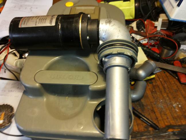

Inserito il 16/12/2016 alle: 16:08:21
io nel camper precedente ho fatto cosi..ho tagliato il tubo recuperando la parte che si aggancia alla cassetta po con dei tubi dei sifoni dei lavandini l'ho avvitato al nipless che è avvitato alla curva in ghisa..sigillato tutto e ha sempre funzionato senza problemi.
dodo

Ecco questo voglio fare!!

In risposta al messaggio di robypez del 16/12/2016 alle 18:32:16
ciao...cosi puoi utilizzare la cassetta come vuoi. per sicurezza avevo comprato un tubo originale con 13 euro che non o mai utilizzato, poi avevo anche portato
un tubo che pescava dalle grige che utilizzavo per lavare la cassetta quando ero in libera.
dodo

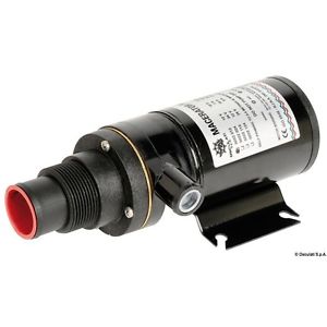

In risposta al messaggio di robypez del 16/12/2016 alle 19:39:53
Ma dove hai trovato quel maceratore compatto??
il maceratore è "osculati modello 50.220.12"  è quello più corto che ho trovato. ho tagliato la parte del porta gomma per recuperare più spazio utilizzando solo la parte filettata...
dodo
