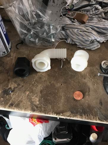

panzer e' chiaro il taglione era chiarissimo perche' dovrei tagliare il collo/tubo originale,preferirei evitare....ma se metto una gomma o qualcosa di simile?io nn cinto fatto caso ma quanto manca x il fondo cassetta?un cm o due?cioe' intendo per toccare il fondo
inoltre il raccordo bianco dato con la cassetta, che passo ha?o come si chiama?non riesco a trovarlo dalle mie parti e'largo circa 36 mm
(il bianco a 90°)

Dato che il tubo prolunga può entrare solo per la parte allargata munita di anello di tenuta  sei obbligato a tagliarne un pezzo del tubo originale.

un'idea alternativa x nn rovinare il kit originale?

A parte che il raccordo originale viene fornito come ricambio e non costa molto, l'idea non è mia ma del progettista, per me ha funzionato perfettamente.

panzer ho comprato la prolunga penso sia giusta : devo vederci bene nel frattempo ho avuto modo di provare questo fine settimana il maceratore e confermo che lascia un dito, in particolare carta ecc...tu dici che cosi' si risolve?e' un problema che non tocca al fondo?ripeto io eviterei di modificare il tubo originale anche perche nn saprei dove trovare i ricambi (la ditta esiste ancora?mi pare cambi nome ogni tanto...) preferirei mettere solo la prolunga...
