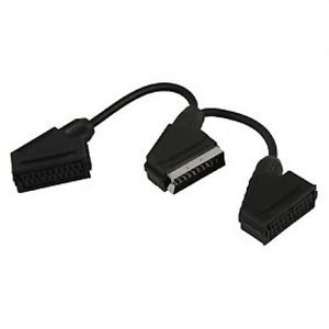

Non conoscendo il tuo grado di preparazione e di manualita' ti sconsiglio di aprire il decoder e risaldare la scart, operazione che un esperto compie in meno di 10 minuti...ma puoi connettere un cavo M/F alla presa incriminata ed una volta accertata la stabilita fissarlo con una fascetta o quanto altro hai a disposizione facendo in modo che sopporti eventuali traumi....dall'altro lato del cavo ti ritrovi la scart alla quale connetterai i tuoi terminali, senza piu' masturbare la presa sul decoder, se vuoi esitono anche cavi sdoppiati per poter collegare due device alla stessa presa
