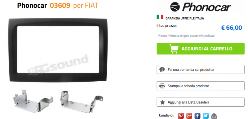

Sarei intenzionato ad installarmi una autoradio 2 din e  sono alla cerca della mascherina/cornice ed il kit di fissaggio per il Ducato 2018 (x290). Il mezzo non aveva nessuna radio preinstallata.
In una giungla di prodotti di dubbia affidabilità, dove potrei prenderla online senza paura di sbagliare visto anche i prezzi (66€) che mi sembrano spropositati?

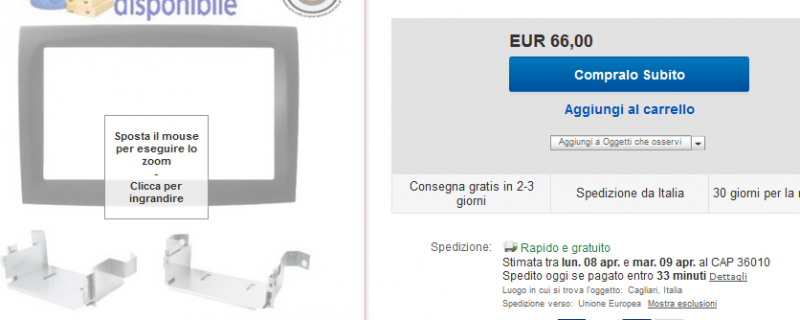

Per il Ducato trovare il kit di fissaggio è un impresa perchè si differenzia molto fra x244 - x25 0- x290
Phoncar 3609 sembra essere quello per x290, ma costa...66€
altri modelli trovati su Amazon non sembrano essere completi di cornice e staffe di fissaggio..
...Qualcuno ha i link giusti?
sulla baya per esempio:
Cordialmente Gigi

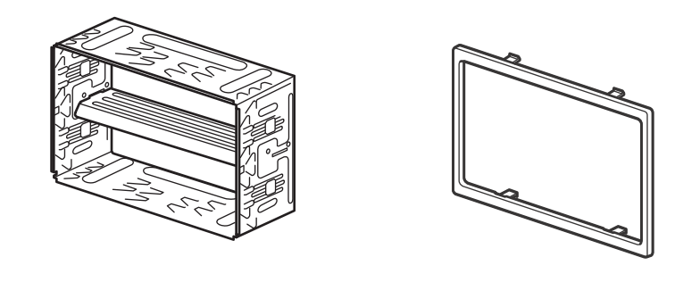

Ho visto oggi che l'autoradio Sony che mi interessa ha una propria "gabbia" a 1 din anche se occuperebbe con lo schermo entrambe gli spazi.
Dovrò solo prendere la cornice esterna fiat per completare l'installazione...comunque studierò la cosa

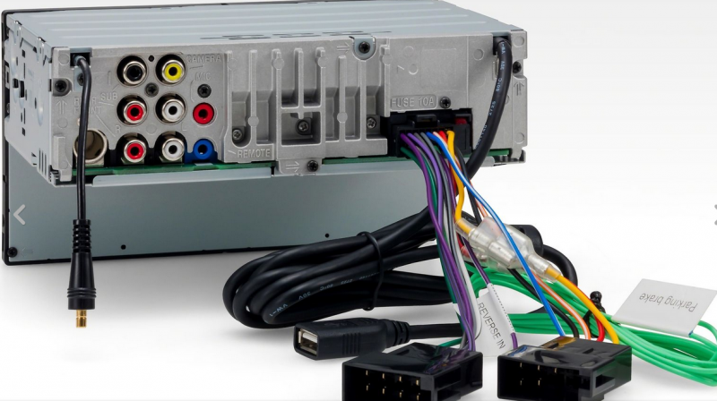

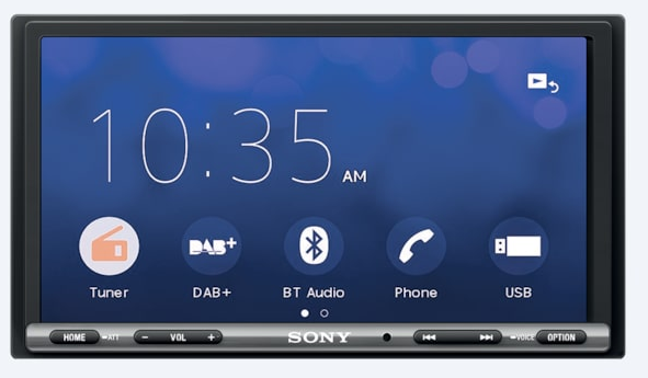

La Sony che alla fine ho preso è
XAV-AX3005DB
che vedi sotto che forse non necessita della mascherina del Ducato

A occhio sembra che necessiti per l' installazione di un solo vano din.
Cosa c'e' attualmente nel vano radio del tuo veicolo (coperchio?, due cassetti din?).

Attualmente ho una radio 1 din e sopra un cassetto vuoto.
Togliendo tutto resta un vano aperto 2 din ma a metà ci sono due prominenze in plastica che dovro segar via per infilarci la "gabbia" metallica di alloggiamento della radio.
Questa è fornita di serie, cosa che non sapevo...
Cordialmente Gigi
