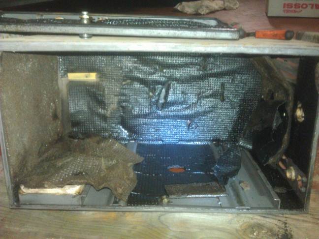

Ora ho del tempo e voglio rimontare il generatore(con carburatore ripulito e sbloccato), ma voglio sostituire il materiale insonorizzante(tutto danneggiato come si vede in foto!!)
Qualcuno ha idea dove e cosa posso acquistare?!?! Ma soprattutto, la Electrolux(ora Dometic) non ce l'ha come ricambio?!?

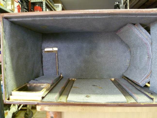

Qui si nota il materiale posato con interposta la lamina di piombo.Inoltre ho insonorizzato con la lana di vetro e modificato lo scarico della marmitta portandolo in coda al camper tramite un tubo flex apposito per scarichi marmitte.Cosi facendo sono riuscito ad abbattere il rumore di circa 15db.

Il primo in alto nella foto è quello che ho montato
