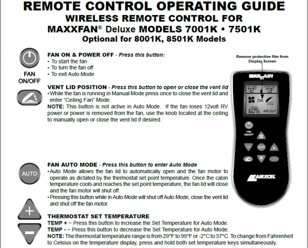

Buongiorno, ho installato il Maxfan Deluxe 7500 Tint, quello con sensore per la pioggia..
Chiedo, se qualcuno ha già avuto modo di utilizzarlo, come fare per regolare la velocità della ventola (con telecomando) in automatico, in quanto questa parte sempre al massimo della velocità. Ho provato con i tasti ma non c'è verso, dove sbaglio?
Se faccio andare in manuale con i tasti riesco benissimo a modificare la velocità...
Grazie per chi potrà rispondere

Hai provato a regolare la temperatura impostata?
io non ho letto il libretto di istruzioni, varie configurazioni ecc ecc, ma sembra che sia un comportamento anomalo che in manuale non sia modificabile.
Se dal telecomando non funziona, essendo in garanzia rivolgiti all'installatore....

Se lo utilizzi in automatico, devi impostare la temperatura:
in automatico il MaxFan gestisce la ventoa e/o chiude l'oblò wink
Premetto che ho utilizzato la funzione auto solo un paio di volte ... preferisco settare manualmente la ventola in base alla temperatura

In automatico imposti la temperatura desiderata e man mano che quella interna si avvicina a quella impostata rallenta fino al minimo e poi si chiude. Se la temperatura risale riparte. Ovviamente non è un condizionatore quindi se imposti una temperatura che non riesce a raggiungere, continuerà a d una determinata velocità.
