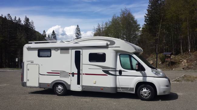

Per chi ha il cb disturbato dalla centralina iniettori del x250, segnalo di aver riscontrato una riduzione dei disturbi abbastanza significativa collegando una treccia di massa tra cofano motore e telaio. Evidentemente i cardini del cofano non forniscono un contatto di massa sufficiente così come la serratura anteriore.  A questo punto sarebbe interessante provare a migliorare ulteriormente il collegamento a massa

Andrea io ho forato il telaio laterale è li ho piazzato la mia antenna, dovrei essere a posto così allora....cmq ad ogni buon conto una ferrite sul cavo antenna l'ho piazzata comunque.

ma la antenna dove la hai? Attaccata al cofano?
Quando avevo il CB, un bel buco sul parafango sinistro e li l'antenna fa contatto bene.

con l'antenna in oggetto, in CB ho chiaccherato amabilmente con un signore di Verona in diretta.... io ero in Val di Luce.

Bella antennona, non si vede bene, ma è la YAESU quella che accorda?
14/10/2013 2151
Inserito il 23/05/2017 alle: 08:46:15
Sì e' una Atas Yaesu. Lo stilo e' allungato e, ovviamente, durante la marcia la tolgo, mettendo al suo posto una Sirio 1000.
