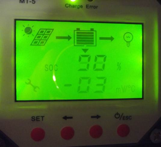

ho montato il seguente regolatore e meter
http://www.ebay.it/itm/Regolato...
tutto funziona a meraviglia ma il meter mi da una compensazione di temperatura a -03, dal manuale non sono riuscito a capire che significa posto la foto
il settaggio mi fa andare da -10 a -00 "AIUTO"

Ciao ,
le batterie soffrono il freddo e il caldo
Quel - 0,3 significa che il regolatore abbasserà la tensione di - 0,3 x 6 ( gli elementi ) , quindi in totale - 0,18 mV. ogni grado superiore a  X  gradi  , che potresti settare ad esempio a 20/25°
E' ovvio che dovresti avere la sonda temperatura " incollata " alle batterie yes
Ho cercato di sintetizzare , non so se basta come spiegazione , dipende da quanto ne mastichi della materia

Quoto la spiegazione di Marco.
posso aggiungere che la mia batteria Haze, da datasheet da un valore di compensazione di -3mV/grado, proprio come il valore di fabbrica del Tracer, per cui non l'ho toccato.
Se riesci a trovare il datasheet della tua batteria, magari c'e' il valore da settare, anche se  i  -3mV/°C  sono abbastanza diffusi.
Per esempio le Fiamm AGM, da datasheet,  hanno un valore di -18mV/°C totale per cui -3mV/°C per elemento.

Ciao Renzo ,
solitamente quel numerino può variare da 2 a 4 , quindi 3 è il valore medio e nella fattispecie di default , volendo si può intervenire decidendo la soglia di intervento , precauzionalemte a 20° ad esempio , anche se potrebbe essere corretto 25° , insomma quel regolatore lo si può giostrare come si vuole yes
..dipende da cosa ci racconta il costruttore e ..anche dalle batterie , insomma se sai cosa è meglio , agisci di conseguenza
Io ad esempio per le mie batterie ad acido libero , utilizzo il caricabatterie ( no regolatore ) , settato su  " GEL "  , e sai che c'è sempre il fenomeno di turno a dire che non si fa
..e basta angry
Ma il mio caricabatterie precauzionalemte , utilizza una tensione bassa ( 14,1 V. )  , per caricare le P/A e le Agm  sad
..per quelle al Gel 14,4V.
Ma torniamo al regolatore ...tensione in ricarica " calmierata "  dalla sonda temperatura anche a V. 15,3..4..5 surprise
Batterie sempre fresche e pettinate e soprattutto mai aggiunto acqua in 14 mesi di utilizzo intenso yes
