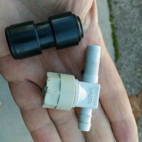

Sono i raccordi per le linee dell'acqua...quello grigio è del boiler (entrata uscita). Quell'altro è l'attacco rapido...mi occorrerebbero anche gli T
Magari se mi mettete qualche link. Non sono bravo a fare le ricerche on line. Grazie

A Torino c'è questo magazzino di accessori camper che vende anche on-line.
Per il raccordo nero su
QUESTA
pagina del suo catalogo trovi quello che cerchi, ma dipende dal tipo di riduzione (art. 9040223 o 9040221) e c'è anche il raccordo a T (art. 9040217).
Riguardo al raccordo bianco non l'ho trovato, dovresti cercare pagina per pagine nel suo catalogo di Idraulica oppure mandargli per e-mail una foto e forse loro sanno cosa è ...

La domanda è:perchè ti occorrono questi attacchi?
Te lo chiedo perchè se la causa fosse da imputare al fatto che ti perdano i tubi,sappi che basta sostituire l'anello interno in gomma(o-ring) e prima di rinfilare il tubo spuntane 1cm,dovresti notare che è segnato sul punto di tenuta dell'o-ring

Rispondo nello specifico a Nuvola2... in effetti mi sarebbero sufficienti gli oring, perchè ho delle perdite dai raccordi del boiler, ma avrei voluto tenere qualche raccordo di scorta (non si sa mai)
Gli oring penso di poterli trovare in qualsiasi negozio tecnico, o sono guarnizioni particolari?

Sono delle normalissime o-ring quindi le trovi nei negozi tecnici,io le ho trovate li.
Con gli attuali raccordi che dici perdere,hai provato a tagliare quel centimetro di tubo come ti ho consigliato prima di rinfilarlo?
Forse è piu importante che sostituire le o-ring,magari prova prima di sostituirle

se tagli il tubo in testa, possibilmente con le cesoie apposite, devi usare un secondo attrezzo per smussare l'angolo nel punto di taglio, altrimenti quando infili il tubo nell' ORing, rischi di segnarlo con possibile perdita....

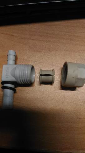

Ma secondo voi è normale che il corpo interno sia tagliato? Non vorrei che mi pisciasse acqua proprio da li....  Vedete foto. Grazie
Gianni da Latina
Modificato da Viaggincamper il 18/10/2016 alle 11:30:09

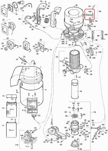

Quella è la valvola di sfiato della Truma C...è normale che sia tagliata...quella parte va sul tubo rigido della Truma!! Quella cerchiata in rosso :
Controlla che dentro ci sia una sferettina....sennò l'acqua continua a uscire continuamente dallo sfiato.

no non c'è nessuna sferetta. Immagino debba avere lo stesso diametro del cannolicchio....posso provare a cercarla nelle vicinanze del boiler....è di plastica o metallica?

No, aspetta. La sferetta non deve essere dentro il cannolicchio tagliato. Quella sta dentro la valvolina di sfiato ed in effetti c'è. Ho provato a cambiare gli o-ring e soffiandoci dentro non sembrerebbero esserci delle perdite di aria. Proverò ora a farci passare dentro acqua.
Spero di aver risolto.
