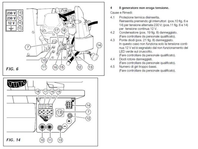

A parte gli scherzi, ho un problema: il generatore funziona ma non da corrente.
Di seguito quello che è successo oggi.
Accendo il generatore. Tutto Ok. Faccio partire il condizionatore. Tutto Ok.
Spengo i condizionatore ed il generatore. Attacco la 220v di rete. Accendo il condizionatore. Tutto Ok.
Stacco la rete, ma NON SPENGO il condizionatore.
Riaccendo il generatore  e.... non GENERA più!!!
Spengo il generatore e riallaccio la rete. Il condizionatore parte ed è OK.
Spengo tutto.... riavvio il generatore e.... nisba!! Niente tensione.
Che cavolo può essere accaduto? Ho anche provato a premere i pulsanti del termico nel gruppo, ma niente da fare.
Qualche idea?
A proposito si tratta di un traveller 2500h.
Grazie per qualche spunto (anche di corrente) smiley

su acceso questo non erogava proprio tensione, mi pare non si accendesse neppure la spia 220 sul pannello di comando. Viceversa se invece il generatore eroga la 220 (verifica su pannello o direttamente in morsettiera del generatore) potrebbe essersi incantato il rele disgiuntore fra generatore e presa esterna camper? Fammi sapere, ciao Enrico
Chiedo questo perchè una volta mi era successa la stessa cosa, acceso il generatore con l'interruttore del condizionatore su acceso questo non erogava proprio tensione, mi pare non si accendesse neppure la spia 220 sul pannello di comando.
E' proprio quello che è successo. Acceso il generatore con il clima su acceso. Il generatore non fornisce più tensione ai morsetti di uscita. Come hai risolto?

anche se il motore gira sicuramente il circuito è andato in protezione e ci rimane finche non lo sblocchi manualmente , purtroppo non sono in grado di specifiacre dove e quale sia il pulsante o sistema di sblocco , comunque mai accendere un generatore con carico inserito ed in particolare con il carico di un condizionatore

Perfetto è capitato anche a me. Non metterlo più in moto e controlla gli avvolginmenti.
Nel rotore sono calettati un diodo ed un condensatore (credo) per i due avvolgimenti,  se il relè di commutazione 220/gen da problemi o per dei picchi di tensione il diodo esplode e non genera più corrente. A me era capitato una cosa del genere ma mi hanno voluto ribobinre lo statore. NON è il caso prova prima a cambiare i diodi.
come vedi dalla foto. Ti conviene smontare tutto e portarlo in un negozio di elettronica, non conosco i valori e Dometic non te li dice. Fai attenzione che devono essere contrapposti come suggerisce il libretto di istruzioni.

Avevo letto anche io sul libretto delle istruzioni che era necessario riarmare quei due pulsanti, ma nonostante questo non accadeva nulla. Sono da premere a generatore acceso o spento? si debbono tenere premuti per qualche istante? In fin dei conti penso , anzi mi auguro che sia solamente un problema di autoprotezione dato che non credo che solamente per averlo avviato con un carico acceso possa essere accaduto qualcosa di grave, dato che è un fatto che può accadere accidentalmente.
Grazie comunque.
Daniele
31/03/2004 20778
Inserito il 22/05/2015 alle: 09:30:30
In risposta al messaggio di a.daniele del 22/05/2015 alle 09:15:36
istante? In fin dei conti penso , anzi mi auguro che sia solamente un problema di autoprotezione dato che non credo che solamente per averlo avviato con un carico acceso possa essere accaduto qualcosa di grave, dato che è un fatto che può accadere accidentalmente. Grazie comunque. Ciao Daniele
prova sia da acceso che da spento... tanto danni non ne fai...
ho riletto i tuoi post... ma ho qualche dubbio sia un problema legato alle protezioni... anche se ti auguro di no....

Ho anch’io il generatore T2500, mi è capitato un paio di volte quel problema, dovrebbe essere il condensatore.
Apri il coperchio del contenitore del generatore, sfili sulle guide il generatore o lo estrai totalmente scollegando i fili elettrici e il tubo della benzina.
Nella parte superiore, troverai un condensatore, un bussolotto cilindrico color bianco con due o tre fili collegato con dei faston, quel particolare è da sostituire, l’importante è rispettare il valore indicato.
Il ricambio lo trovi presso qualsiasi elettricista, con 2/3 euro risolvi.

a dire la verità quando successe a me, dopo un po di ....smarrimento (devilcrying) mi accorsi dell'interruttore del condi,
Messo su off, riacceso il generatore senza problemi e senza dover ripristinare alcuna protezione.

Grazie a tutti per le dritte!!!
Finalmente ho estratto il GE dal contenitore (che dovrò sistemare dato che il fondo è rovinatissimo e la sostituzione con uno nuovo è 'per me' improponibile: ben 680 euro).
Il problema era proprio nel condensatore !! Sostituito quello con qualche euro, il GE ha di nuovo erogato la 220V.

Daniele,a me il tuo problema si è presentato un paio di volte,in viaggio.
Capita anche quando si spegne il generatore con un carico inserito,probabilmente si scarica quel condensatore che tu hai sostituito.
Io,quando è servito ho risolto,non sostituendo il condensatore,ma ricaricandolo applicando la tensione 12v,per una decina di secondi,ai fili dai quali eroga la 220v quando è in funzione.
Il 12v lo trovi molto semplicemente li vicino sui morsetti,

Daniele,a me il tuo problema si è presentato un paio di volte,in viaggio. Capita anche quando si spegne il generatore con un carico inserito,probabilmente si scarica quel condensatore che tu hai sostituito. Io,quando è
servito ho risolto,non sostituendo il condensatore,ma ricaricandolo applicando la tensione 12v,per una decina di secondi,ai fili dai quali eroga la 220v quando è in funzione. Il 12v lo trovi molto semplicemente li vicino sui morsetti,
surprise
Buono a sapersi per una 'eventuale' altra volta  !!! Ma lo hai effettuato a generatore acceso o spento?
Daniele
Nuvola2
Nuvola2
12/04/2005 5023
Inserito il 19/06/2015 alle: 00:07:15
In risposta al messaggio di a.daniele del 18/06/2015 alle 22:39:29
Buono a sapersi per una 'eventuale' altra volta  !!! Ma lo hai effettuato a generatore acceso o spento? Grazie Ciao Daniele
Spento!
