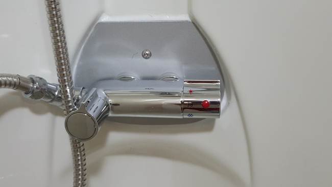

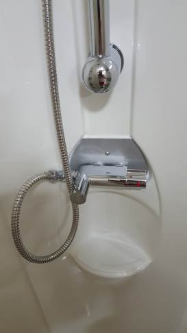

Finalmente ho finito e collaudato il lavoro, ne avevo parlato
qui
dopo aver tribolato e atteso la primavera mi son deciso, ho tolto l'angolo della doccia, irrobustito e coperto i fori vecchi con un foglio di plastica davanti e dietro e posizionato una staffa di supporto dietro che sostenga il peso.
Ho dovuto reperire i raccordi giusti in plastica e la curvetta cromata per il tubo evvia.
Collaudo eseguito una settimana in Val Aurina e sopratutto mia moglie ne è contenta.
Vi metto delle foto del lavoro completato.
Ciao.

Bravo, bel lavoro.
Un accessorio assente anche nei camper più blasonati.
Cordiali saluti.
Max.
Con il camper il tempo è sempre bello!

Grazie,
ho riscontrato anche un risparmio d'acqua calda, il tempo che ci mettevo con i due rubinetti a trovare la giusta miscelazione l'acqua scorreva.
Adesso ci facciamo la doccia in tre per due giorni e ci avanza acqua per le altre faccende igieniche e domestiche.
