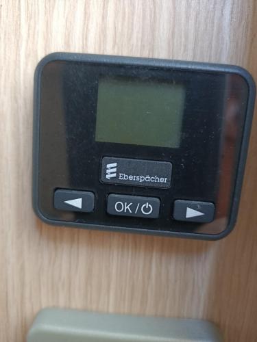

Buonasera, a seguito acquisto camper usato, mi sono ritrovato con un riscaldatore Eberspacher del quale non conosco il modello e non ho istruzioni, sapreste dirmi, in base alla foto sotto ripotata della centralina di comando,  di quale modello si tratta?
Grazie anticipate.

Esistono varie centraline di comando compatibili con vari riscaldatori.
Non è quindi possibile individuare il riscaldatore.

Il comando è un Easy Start Select
https://www.eberspaecher-climat...
Come riscaldatore dovresti avere un Airtronic. Prova a vedere aprendo lo sportello del guidatore se sul telaio c'è una targhetta Eberspacher con indicato modello e potenza. Altrimenti sdraiati sotto il camper e vedrai il riscaldatore.

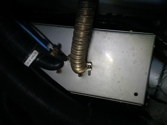

La targhetta non l'ho trovata e la foto del riscaldatore non porta segnato il modello (v.allegato).

Grazie per le risposte, adesso provo a linkarmi e scaricare il manuale. La targhetta non l'ho trovata e la foto del riscaldatore non porta segnato il modello (v.allegato). Saluti Roberto
Quella è la protezione.
Il riscaldatore è dentro .
